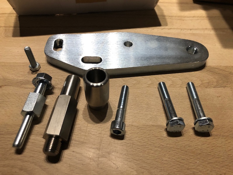

Beitragvon Martin-Bike » 04.03.2020, 21:47
Ehrlich gesagt sieht der Adapter dem der K46 schon ziemlich ähnlich, wird aber vermutlich andere Abmessungen haben
Bild zeigt K67 Adapter

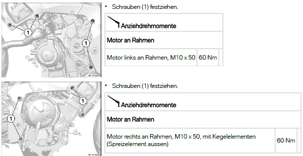

Beitragvon Martin-Bike » 05.03.2020, 06:26
Laut BMW werden die linken Motorschrauben M10x50 mit 60Nm
Angeschraubt.

Beitragvon Masterdark » 05.03.2020, 13:49
Martin-Bike hat geschrieben:Laut BMW werden die linken Motorschrauben M10x50 mit 60Nm
Angeschraubt.

Beitragvon djjarek » 05.03.2020, 21:21
Masterdark hat geschrieben:
Angeschraubt.
Danke! kann also noch 5Nm draufpacken ThumbUP
