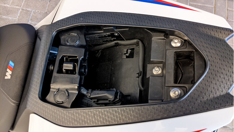

Wieviele braucht man? Habe ja noch kein Bike hier. 2 4polige für die Rückleuchten/Blinker und welchen Stecker für die Kennzeichenbeleuchtung?

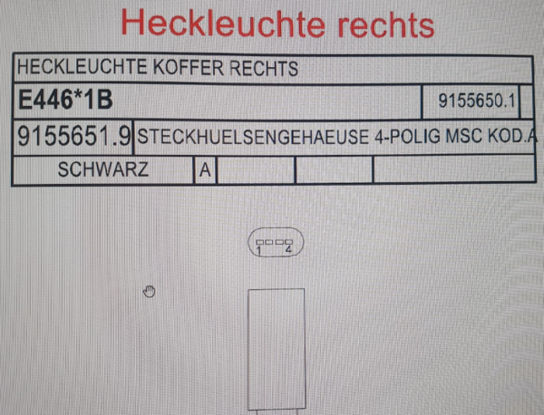

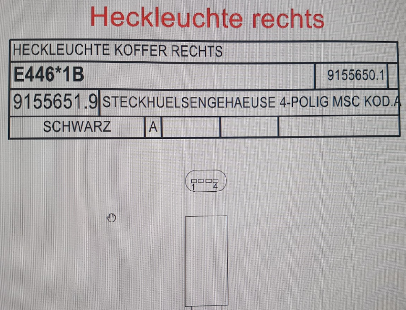

Hallo thorgei,
steht auf den stecker eine sachnummer drauf?
Mit der könnte man etwas anfangen.
Grüße Tom

Habe den Stecker gefunden ist vom Hirschmann Automotiv. Erstverwendung ist vom 7er BMW F01.
Die Sachnummer ist 9155651

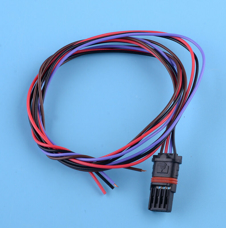

Beitragvon kInGpIn-RR » 21.03.2021, 15:33
Kann vielleicht mal jemand bitte das Pinning posten?
Grüße aus dem Sauerland!
Markus
kInGpIn-RR
Beiträge: 517
Re: Stecker Blinker hinten
Beitragvon kInGpIn-RR » 05.04.2021, 19:26
Hier das Pinning:
BMW Kabelbaum:
Braun - Masse
Schwarz-Weiß - Blinker links
Grün-Blau-Grau - Blinker rechts
Gelb - Rücklicht
Lila-Rot - Bremslicht
Bei Verwendung dieses Zubehörsteckers hier (Qualität übrigens hervorragend und Lieferung innerhalb von 10 Tagen):
https://www.ebay.de/itm/Kabelbaumstecke ... 4363267466
ist das Pinning dann wie folgt:
Schwarz - Masse
Lila - Blinker
Rot- Rücklicht
Braun - Bremslicht
Alle Angaben ohne Gewähr!

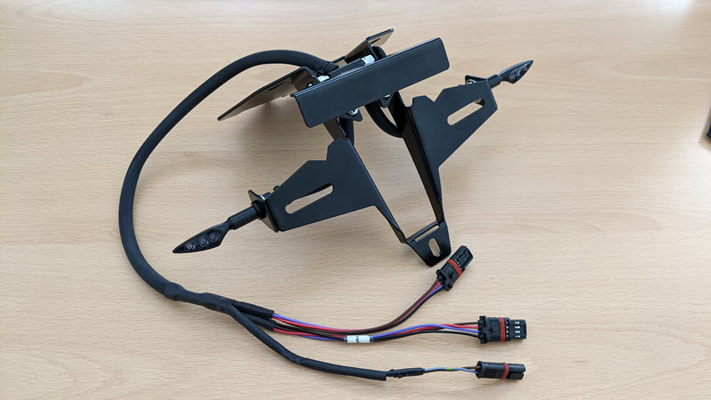

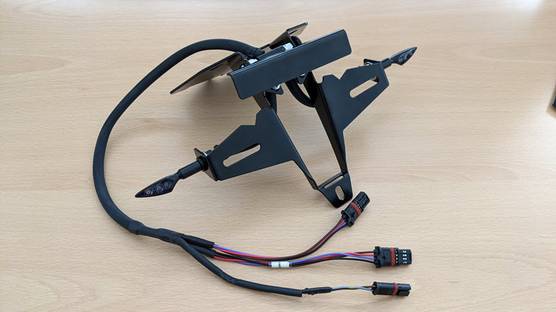

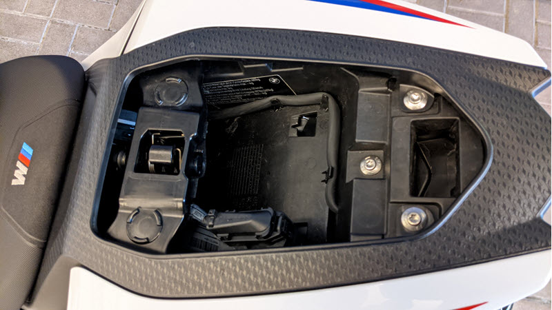

Beitragvon kInGpIn-RR » 08.04.2021, 12:41
kInGpIn-RR hat geschrieben:... Von dem Stecker müssen zwei Stück bestellt werden. ...
Hier vielleicht noch ein Bild von dem Endergebnis. Wenn man die Kabel am Kennzeichen zusammenführt, kann man im hinteren Fach etwas Platz sparen.
Markus
kInGpIn-RR
Beiträge: 517
Beitragvon thorgei » 10.04.2021, 13:11
Gut gemacht. Lediglich das Blech für die Kennzeichenbeleuchtung stört die Optik. Blinker sind wie immer Geschmacksache.
