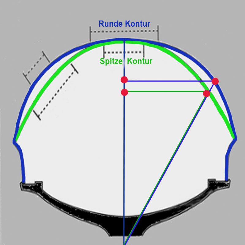

Mal eine Verständnisfrage....
Hier gibts ja einen schönen Artikel zu Reifenbreite und Schräglage:
https://www.motorradonline.de/zubehoer/ ... alten-aus/
Wenn ich mir die unterschiedliche Kontur, insbesondere bei den Vorderreifen anschaue, dann müsste es ja so sein, dass die Reifen mit spitzer Kontur, im mittleren Schräglagenbereich bei gleicher Kurvengeschwindigkeit etwas weniger Schräglage beim Fahren erfordern, als ein runder Reifen.
Der Reifenaufstandspunkt ist bei spitzer Kontur von der Geometrie-Achse um einen geringeren Betrag zur Kurveninnenseite verschoben, als bei runder Kontur.
Stimmt das so ?

Beitragvon Speedy1 » 14.10.2021, 13:37
Ich hab die Grafik im ersten Post nochmal überarbeitet. Es geht ja rein um die Kontur des Reifens, egal ob Sport- oder Tourer-Reifen.
Mir geht das auch so, dass ich auf der XR den S22 (eher runde Kontur) auch vorn bis auf Kante bekomme, und nun als "Winterreifen" den Roadtec 01 SE (recht spitze Kontur) vorne ein deutlicher Angststreifen bleibt.

Mir ist halt beim Umstieg von S22 auf den RoadTec01 ganz gravierend aufgefallen, dass:
- positiv: Einlenkverhalten mega agil (Fällt wie ein Messer durch die Butter)
- negativ: in Schräglage nicht so präzise zu dosieren.
Darauf hin hab ich mir mal bissel im Netz angeschaut, was so die systembedingten Vor-/Nachteile der beiden Kontur-Konzepte sind.
Soweit alles klaro.
Die Frage die mir halt noch unklar ist, ob es einen Schräglagenvorteil bei der spitzen Kontur gibt, oder nicht.
Deshalb der Post.
