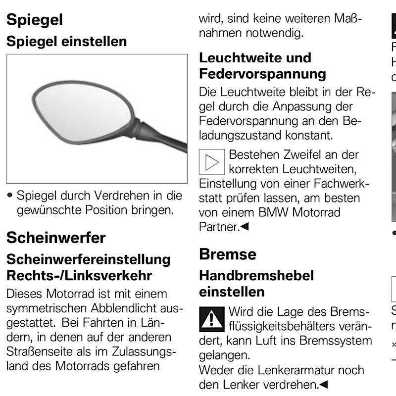

brauchst vml. andere Scheinwerfer ( gegenverkehr wird mit den aktuellen geblendet)

Beitragvon Fox-Two » 31.08.2020, 16:12
In der Anleitung meiner S1000RR steht explizit drin, dass das nicht nötig ist. Da hilft also ein Blick in die Betriebsanleitung.

Beitragvon Bernie_ZA » 31.08.2020, 18:17
Meine XR kommt, hoffentlich nächste Woche, aus Südafrika mit Linksverkehr. Es gibt für die XR und dann wohl auch für die anderen S1000 nur einen Scheinwerfer im Teilekatalog.
