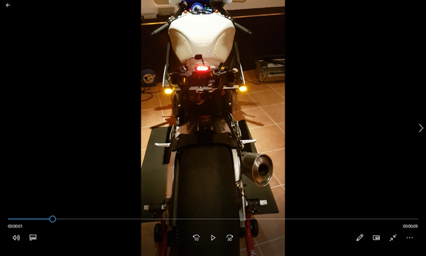

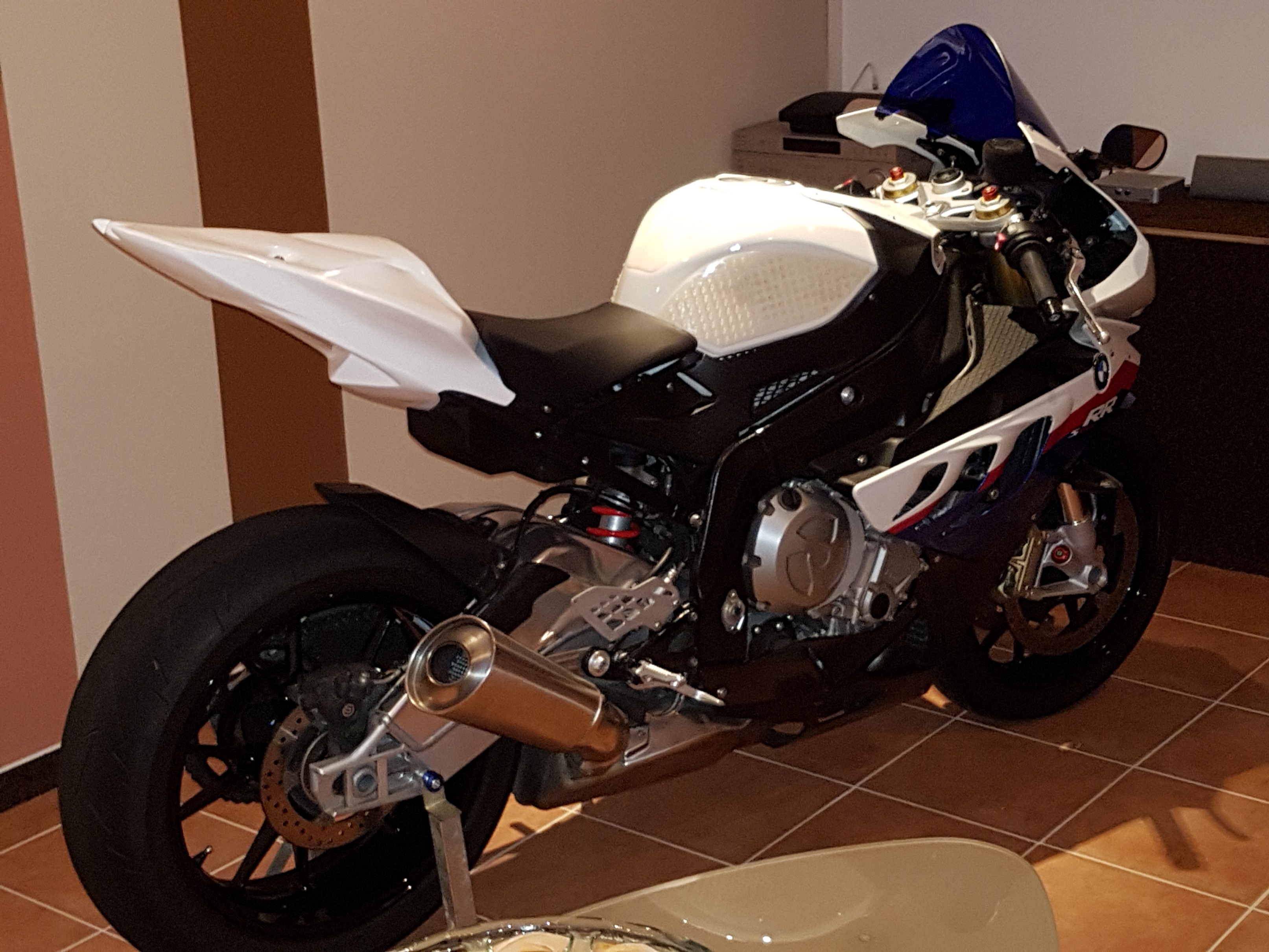

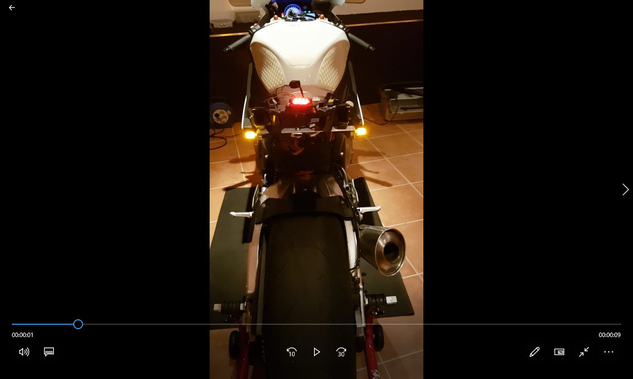

Beitragvon Joker RR » 21.12.2017, 12:30
Genau mein Thema ! :clap:
Ich will einen " Höcker" mit integrierten Mini LED Rücklicht/ Kennzeichenbeleuchtung verbauen.
Dazu einen Eigenbau Kennzeichenhalter mit Mini Blinker.
-Das Ziel ist das Kennzeichen direkt unter das Heck zu bekommen
-Möglichst minimalistisch
-Kennzeichenhalter im Heck integriert
- schnell zu entfernen / Thema Rennstrecke
Durch die Pulsmodulation des Rücklichtes stellt sich die Frage.... wie Reagiert ein "normales LED Rücklicht" ?
Werde in den nächsten Tagen die ersten Versuche Starten.
Joker RR
Beiträge: 3
Registriert: 20.12.2017, 23:36
Re: Universelle Rücklichter, Heckumbauten
Beitragvon Joker RR » 22.12.2017, 20:39
Nach einigen Stunden der "Konfiguration" :ahh: funzt es !
Rücklicht Shin YO Shorty ( 40mm /8mm)
Brems-und Rücklicht (zusammen)über einen 10 Watt /26 Ohm direkt an die PWM des Steckers (+).
Minus... versteht sich von alleine
Das dürfte bei den Kellermann DF / Blinker Rücklicht kombination auch funktionieren .
Danach Schaltet das Bremslicht einwandfrei !
Verbaut wurden zusätzlich noch Shin Yo Micro (Tiny) verbaut...Frequenz ohne Widerstand einwandfrei.
jetzt wird das LED Rücklicht "Saugend Schmatzend" im Heck ausgeschnitten und Integriert
Gruss Jörg
