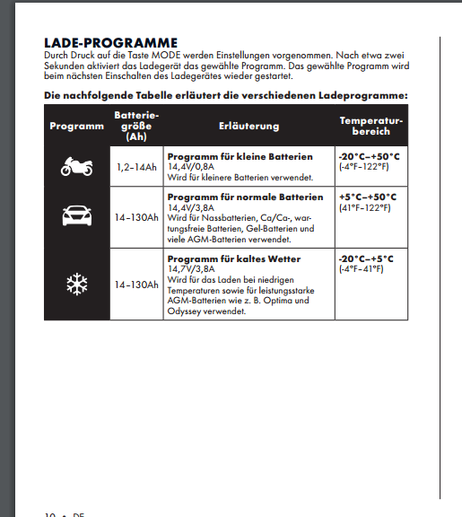

wer hat ein CTEK-Ladegerät in Benutzung,dabei speziell das MXS 3.8 oder höher?
Meine Frage ist,auf welcher Einstellung ihr das laufen habt:
-auf dem ¨Motorradsymbol¨ oder auf der ¨Schneeflocke¨
Ich hätte es jetzt auf das ¨Motorrad¨ eingestellt,aber lt.Bedienungsanleitung sollten AGM-Batterien mit der ¨Schneeflocke¨ betrieben werden.
Was nun???CTEK habe ich angeschrieben,bisher keine Info bekommen.... cofus
MfG geggo

Ich habe zwar das 5.0, aber in der online Bedieungsanleitung steht beim 3.8:
Schneeflocke:
Wird für das Laden bei niedrigen
Temperaturen sowie für leistungsstarke
AGM-Batterien wie z. B. Optima und
Odyssey verwendet.
Gilt für 14–130Ah
Somit würde ich sagen, dass es die Schneeflocke ist. 14Ah wird die jawohl mindestens haben. winkG
Bei den CTEK Geräten kann man eigentlich nichts falsch machen, da die Programmierung den Batterietyp erkennt und die Fehlerleuchte sonst anzeigt, wenn die da eine falsche Einstellung oder Verpolung erkennten sollte.

die bei mir verbaute original BMW Batterie hat aber nur 8 Ah.Von daher wäre die Schneeflocke ja nicht passend,sondern wiederum das "Motorrad",weil dort wird mit ca. 0,8 A geladen,das passt ja dann... cofus

Beitragvon Schleicherumdieeck » 11.07.2016, 15:50
Steht im Heft dabei - > Schneeflogge von -20 bis +5 Temp. Allerdings habe ich seit dem ich BMW fahre (2013) noch nie Laden müssen, nur bei dem Oldtimer geraffel. Abgestellt Oktober, März angemacht ohne Probleme.
http://www.ctek.de/Archive/ProductManua ... 3.8_DE.pdf
http://www.ctek.com/de/de/page/support/faq nach agm suchen
Der Unterschied zw. Auto/MNotorrad und Flogge ist der max. Ladestrom.
Für mich sieht das so aus, also ob es ausschlaggebend ist ob die Batterie über/unter 14ah hat. Laden mit 3.8A bei über 14ah also auf Schneeflogge unter 14ah auf Moped und oder bei Bat. Hersteller nachfragen.
scratch ThumbUP

hier mal ein Auszug aus der Antwort von CTEK auf meine Frage,welche Einstellung ich mit dem CTEK 3.8 für meine AGM-Batterie (8Ah) nehmen sollte, Motorrad oder Schneeflocke:
.....Die Ladegeräte sind für alle Arten von Blei-Säure-Batterien geeignet (Nass-, MF-, Ca/Ca-, EFB-, Gel- und AGM).
......Die Blei-Säure-AGM Batterien benötigen einen anderen Wert zur Ladeschlussspannung und sollten daher auch im Modus AGM geladen werden (siehe Bedienungsanleitung)....
Das wäre ja dann die Schneeflocke....nur paßt das nicht mit der Angabe der Ah in der CTEK-Bedienungsanleitung zusammen,so wie Schleicherumdieeck schon geschrieben hat: unter oder über 14Ah.
Ein einfache Antwort,wie z.B. "Nehmen Sie den Motorrad-Modus" oder "Schneeflocke",war wohl nicht möglich...............
MfG geggo

Beitragvon Kajo » 25.07.2016, 08:29
geggo hat geschrieben:.....Die Ladegeräte sind für alle Arten von Blei-Säure-Batterien geeignet (Nass-, MF-, Ca/Ca-, EFB-, Gel- und AGM).......Die Blei-Säure-AGM Batterien benötigen einen anderen Wert zur Ladeschlussspannung und sollten daher auch im Modus AGM geladen werden (siehe Bedienungsanleitung)....
Das ist doch eine eindeutige Antwort und steht genau so klar auch in der Bedienungsanleitung:
- Motorradsymbol bei kleinen Batterien
- Autosymbol bei großen Batterien
- Schneesymbol bei winterlichen Verhältnissen und bei leistungsstarken AGM-Batterien

Das einzigste was ich immer noch nicht erkennen kann ist, wenn es -20 bis +5° hat, was man bei einer AGM Batterie über 14ah einstellt. Die Schneeflogge ist für norm. Batterien bei von -20 bis +5 und für AGM Batterien. Brauchen dann AGM bei über 14ah dann noch mehr Ladestrom?
Ansonsten ist doch jetzt erkennbar was Du einstellen solltest bei nicht von -20 bis +5.
Welcher Typ Batterie ist es denn?
