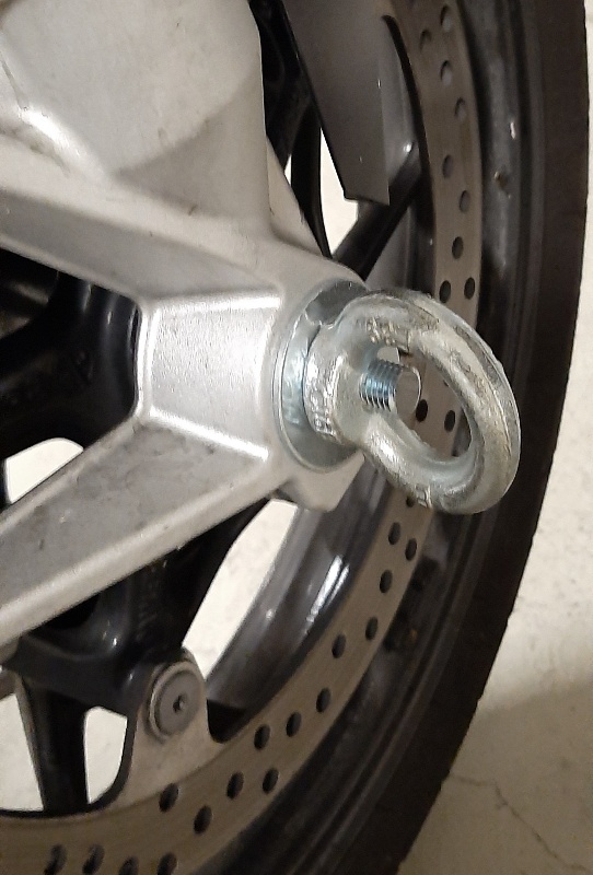

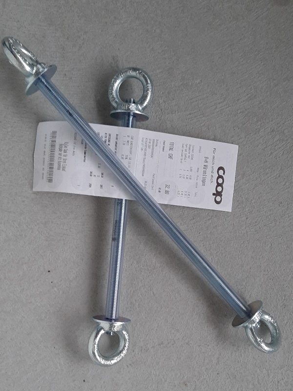

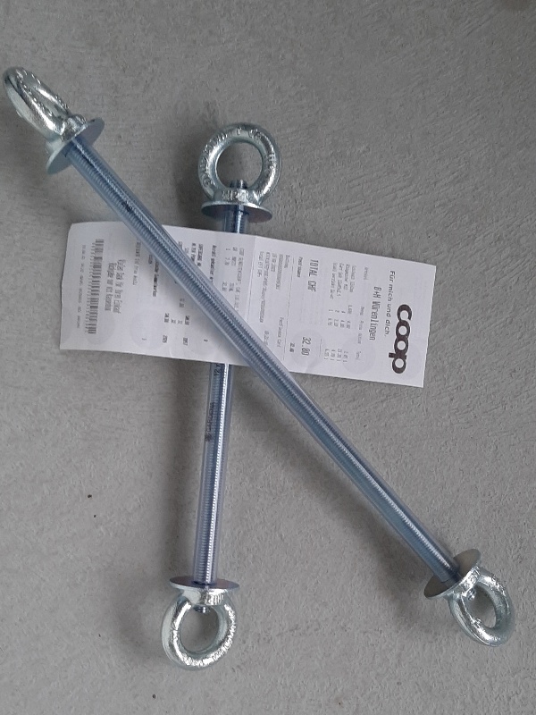

Beitragvon -mat- » 19.08.2022, 20:01
jetzt fehlt nur noch die AHK... dann kann es los gehen :D
kosten: chf 32.80

-mat- hat geschrieben:jetzt fehlt nur noch die AHK... dann kann es los gehen :D
kosten: chf 32.80
M12 Gewindestangen?
