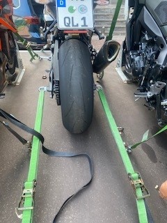

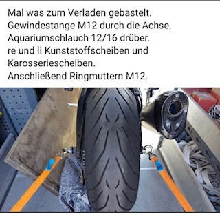

Beitragvon Udtzo » 22.10.2018, 19:26
Zwei Gewindestangen durch die Achsen stecken, Ringösen (Ochsenaugen) aufschrauben, Spanngurt, fertig.

Udtzo hat geschrieben:Zwei Gewindestangen durch die Achsen stecken, Ringösen (Ochsenaugen) aufschrauben, Spanngurt, fertig.
Udo
ThumbUP ... für hinten , Kosten von 14,-€

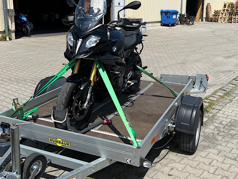

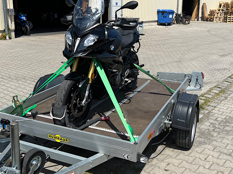

Hier vielleicht nochmal ein kleines Update. Ich habe mittlerweile einen guten Kontakt zu einem Ing. aus der EW Abteilung bei BMW. Und da ich letzte Woche bei einem ADAC Training war, musste ich sie aufladen.
S1000R Euro 5 mit elek. Fahrwerk aus 2021.
Bei dem DDC muss die Zündung aus sein, da nur dann alle Ventile im Fahrwerk geöffnet sind. Gespannt werden darf Sie so maximal
70% vom gesamten Federweg. Sind bei der Single R 120 mm, also bis 85 mm darf man Sie in die Federn ziehen, und das ist auch
wirklich ausreichend. Bleiben 35 mm von der Kolbenstange sichtbar.
Vielleicht hilft das dem ein oder anderen. Hinten nutze ich einen Tyre-Fix.

Beitragvon Saschmich » 09.06.2022, 11:15
so , ist über 2000 Km von mir getestet und für Top befunden.
Saschmich
Beiträge: 26
Registriert: 22.03.2022, 13:45
Motorrad: S 1000 RR K67 22
Re: Wie verzurrt Ihr Euer Bike auf dem Hänger?
Beitragvon XR42 » 08.08.2022, 20:37
Bombenfest ThumbUP

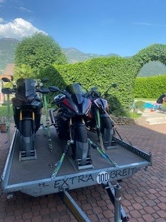

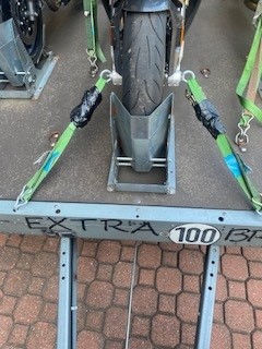

Beitragvon hoschi » 09.08.2022, 09:01
ebenfalls in die wippe vorne rein und mittels m12 gewindestange mit 2 ochsen/augenmuttern,
die gewindestange mit schrumpfschlauch,
beide ochsenaugen vorne in die wippe, rechteckfuss, die mit m12 ochsenschrauben auf der siebdruckplatte fixiert ist.
hinten per die griffe oder das kleine dreiecksfenster unter der sitzbank.

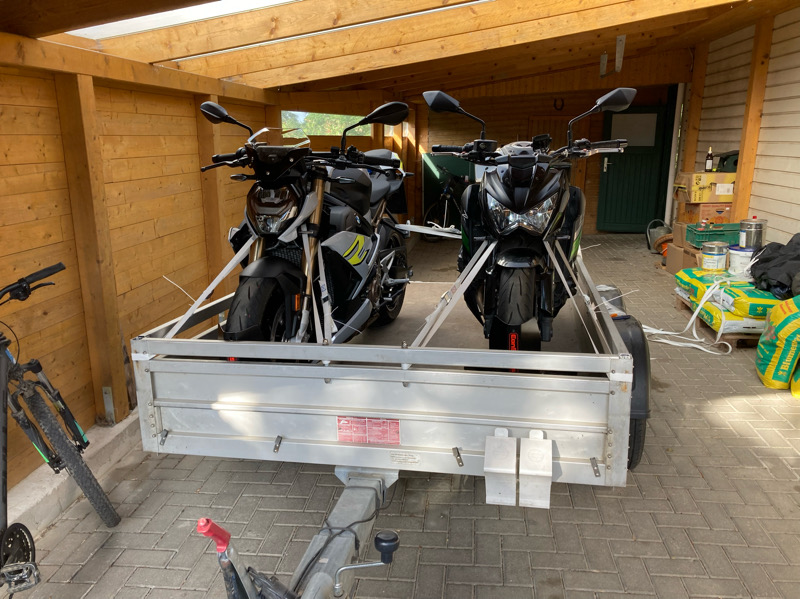

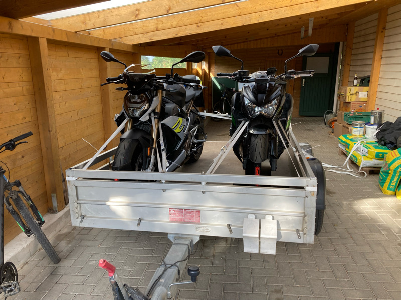

Beitragvon Sternweich » 09.08.2022, 19:11
Funktioniert auch im normalen Anhänger.
Einmal von der Ostsee zum Gardasee und zur Eifel. Mit den Zurgurten vom FH welche für die Neu Fahrzeug Auslieferung benutzt werden. Haben nur keine CE Zertifizierung. cofus
Ich hatte auch gelesen, dass beim elektronischen Fahrwerk über dei Gabel mit Zündung An verzurrt werden sollte. Hatte es aber nicht getan. Erschließt sich mir nicht. Der Hintergrund m.E. Ist doch dass das Mopped bei Unebenheiten nicht ein und wieder ausfedern sollte. Also beim elektr. Fahrwerk federt nix mehr ein oder aus. Also ohne Zündung festgezurrt.
Kann mich natürlich auch irren scratch .
Jens
Sternweich
Beiträge: 44
Registriert: 16.01.2022, 12:49
Wohnort: 18239
Motorrad: S1000R 2022
Beitragvon Kajo » 09.08.2022, 19:26
Auszug aus meiner Bedienungsanleitung - Seite: 92
"Spanngurte nach unten spannen. Spanngurte hinten beidseitig am Halter der Soziusfußrasten befestigen und spannen. Alle Spanngurte gleichmäßig spannen, das Fahrzeug sollte möglichst stark eingefedert werden"
Von Zündung an oder aus steht da nichts.
