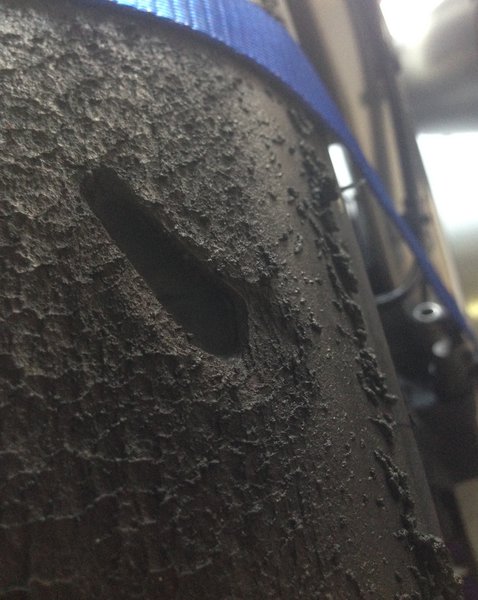

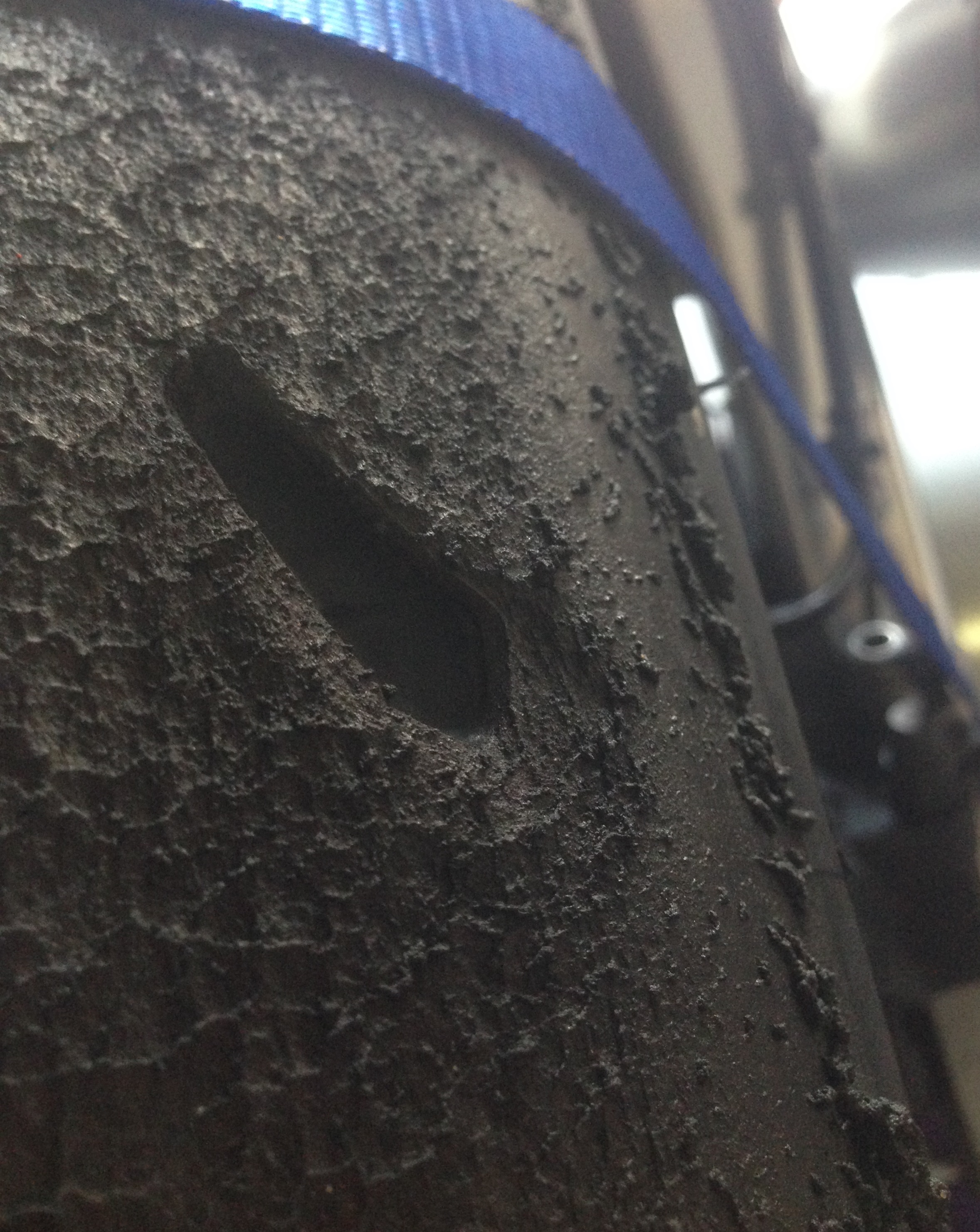

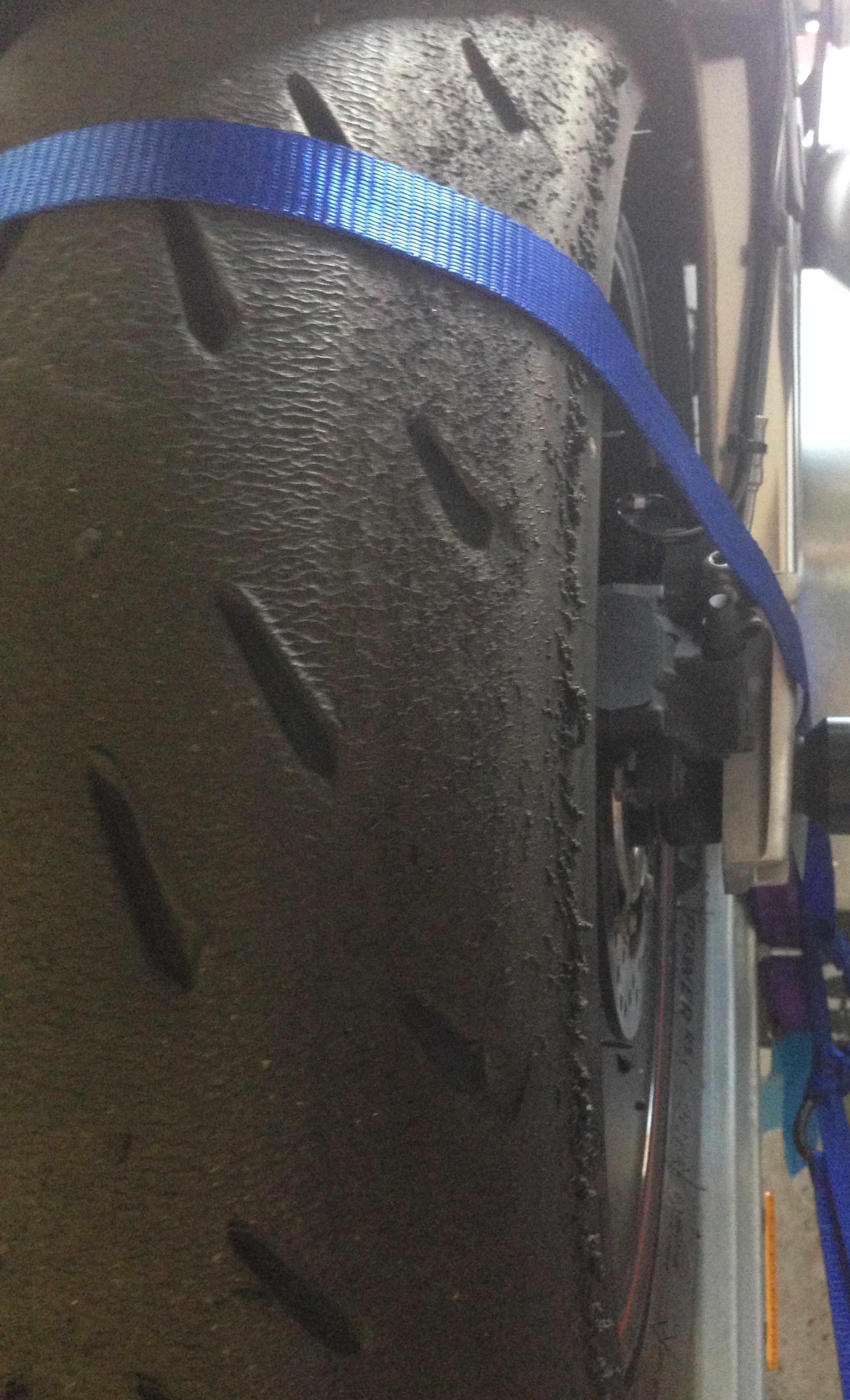

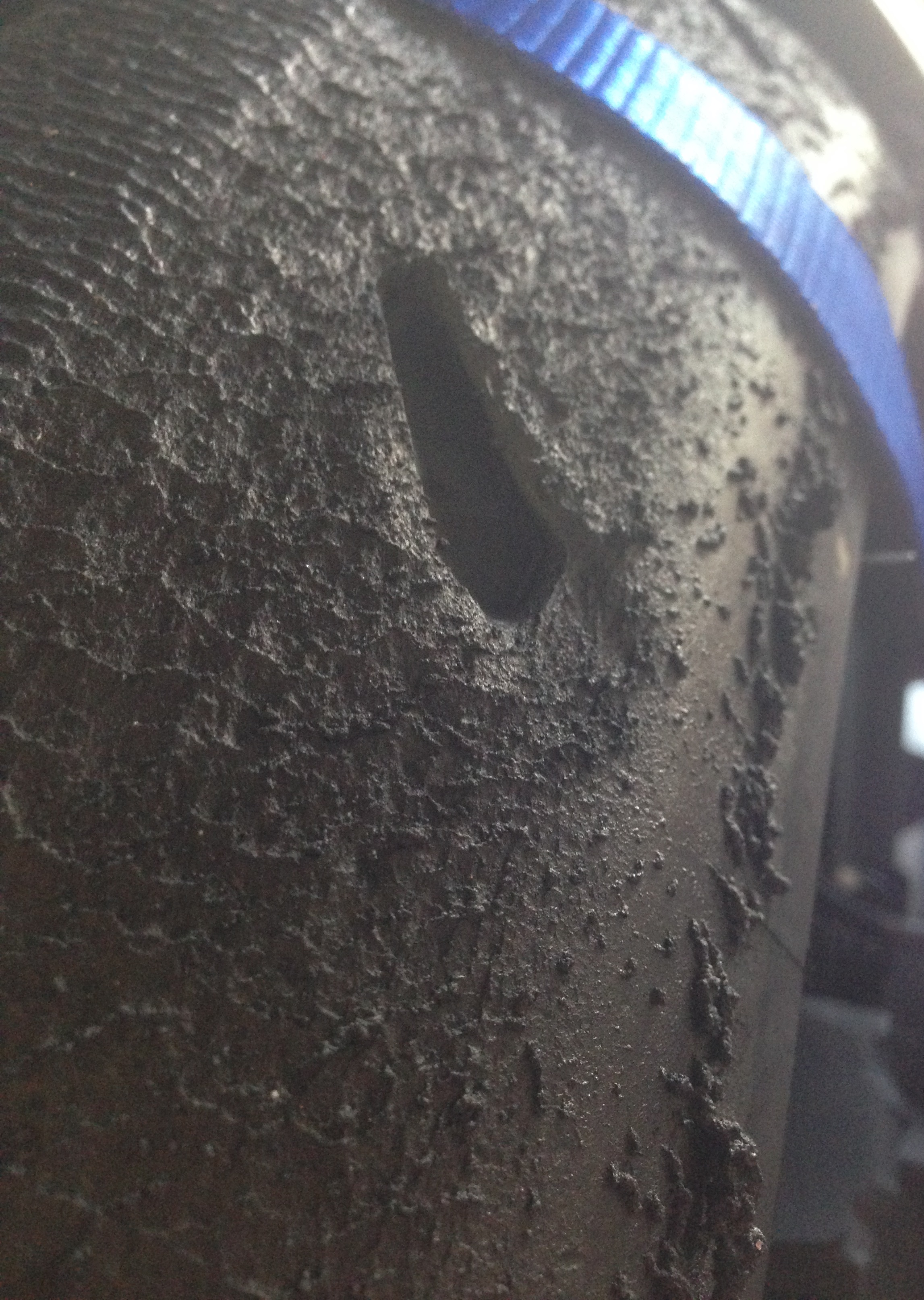

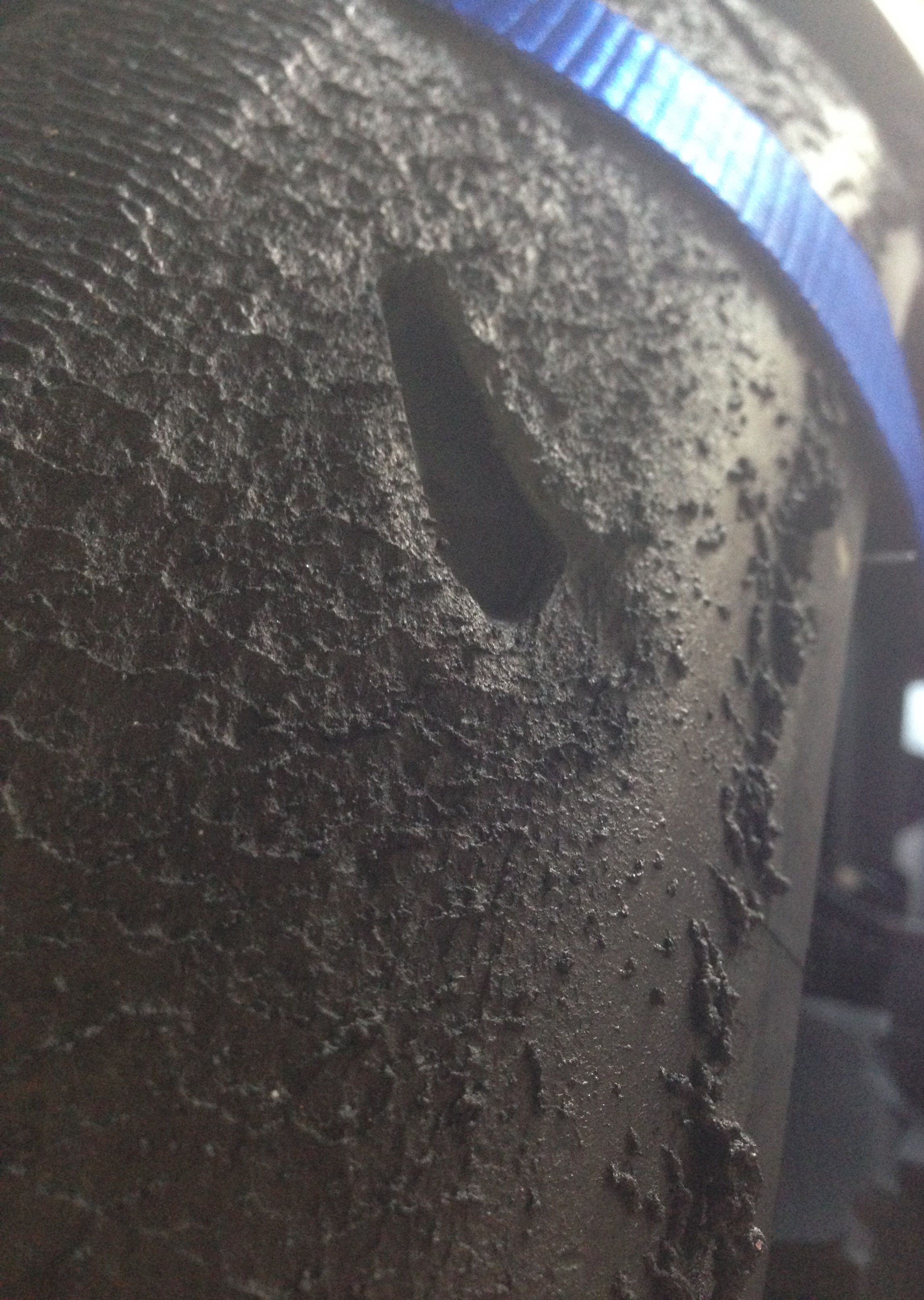

ich war ja jetzt zwei mal mir dem Power RS in Zolder auf der Rennstrecke.
Was meint ihr zu dem Reifenbild?
Muss ich noch was am Fahrwerk einstellen? scratch
Am Profiel reist er ein bissen aus und an der Vorderen Kannte den Profiels bildet sich eine kleine Wulst cofus
Und ja ich weiß es geht noch n Stück tiefer neenee zu meiner Verteidigung ist es aber auch n 200er winkG
So nun sind die Fahrwerkfreaks gefragt ThumbUP

War der Reifen richtig warm?
Ansonsten völlig unauffälliges Reifenbild. Man sieht (an den Wülsten vor den Profileinschnitten), du hast bei geringen Schräglagen und Geradeausfahrt heftig beschleunigt und bist nicht allzu tief runter. Das unterschiedliche Abriebverhalten ist natürlich den verschiedenen Gummimischungen geschuldet.

hatte ihn mit Reifenwärmer vorgewärmt und nach der fahrt hatte ich immer so ca 65-70 grad

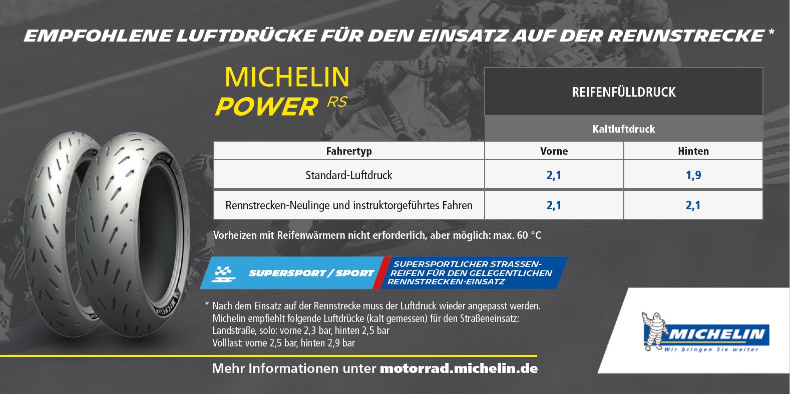

Bei diesem Reifenbild........Luftdruck zu hoch und auch zu stark vorgeheizt :?
