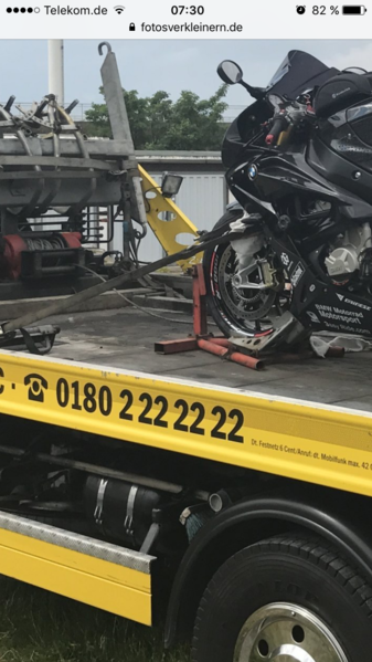

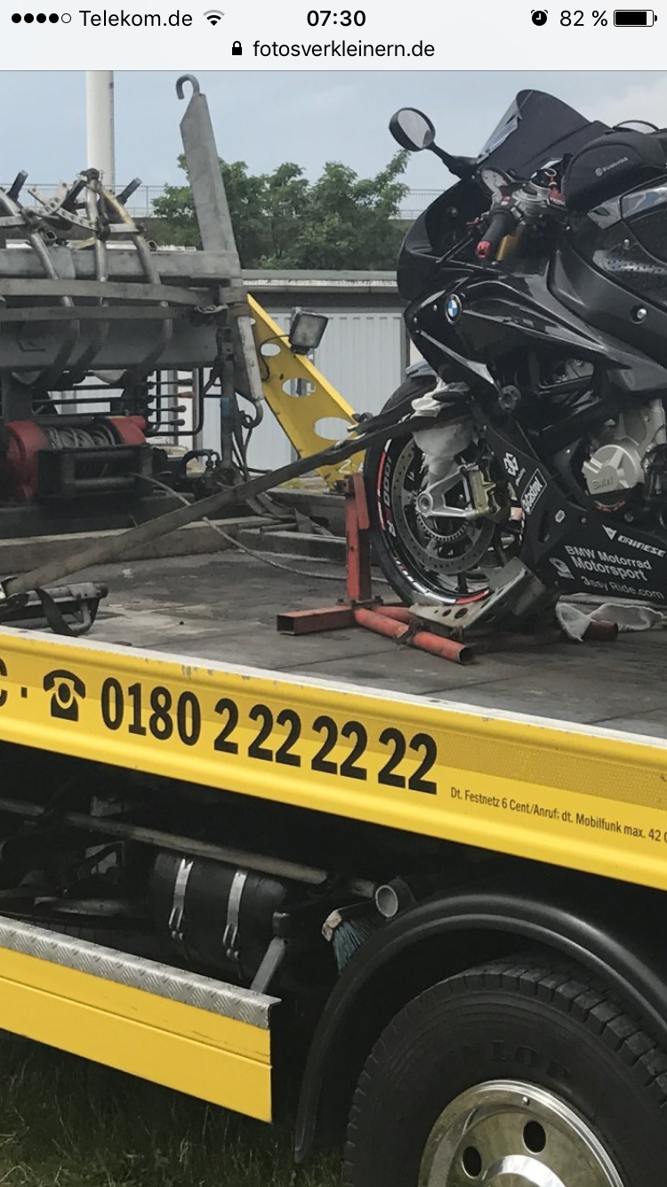

Beitragvon Norderstedter » 01.06.2017, 07:31
Was halten die Experten von den Spanngurten des ADAC Mannes? Kann die Gabel an der empfindlichen stelle solchen Zug ab?

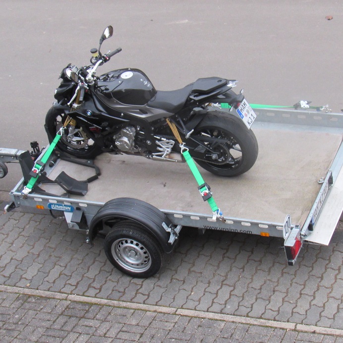

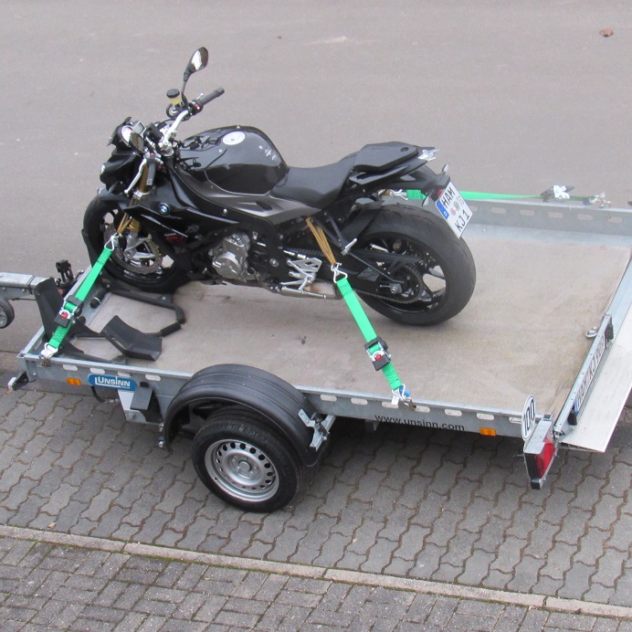

Re: Wie verzurrt Ihr Euer Bike auf dem Hänger?
Beitragvon Kajo » 01.06.2017, 08:13
Spanngurte vorn beidseitig über die untere Gabelbrücke legen. Spanngurte nach unten spannen.
Spanngurte hinten beidseitig an den Soziusfußrasten befestigen und spannen. Alle Spanngurte gleichmäßig spannen, das Fahrzeug sollte möglichst stark eingefedert werden.
Quelle: Bedienungshandbuch - Seite 95 (Modelljahr 2015)
Zusätzlich zu den Automatikgurten nutze ich noch Rundschlaufen, damit ich besser von der Verkleidung "wegkomme".
Beitragvon Norderstedter » 01.06.2017, 08:44
Danke für die Erklärung. Der ADAC Mensch hat seitlich am Übergang Tauchrohr seitlich gezogen. Nicht an der Gabelbrücke
Beitragvon KaterPeppel » 01.06.2017, 09:35
Moin Kajo,
du spannst vorne sehr weit nach außen ab. Um die Gabel in die Federn zu ziehen brauchst du so unnötig hohe seitliche Zugkräfte.
Bei einer RR würde es so gar nicht gehen, weil die Verkleidung im Weg wäre. An der vorderen Bordwand im zweiten Loch von außen sollte mehr als ausreichende Seitenführung bieten. Hinten sollten rechts und links an den gleichen Punkten angeschlagen werden. Nicht rechts das erste oder zweite und links das vierte Auge.
Beitragvon Serpel » 01.06.2017, 12:25
Hab das kürzlich beim Freundlichen gesehen, als sie Neumotorräder angeliefert haben. Die waren in Metallrahmen verpackt mit Mittelschiene und Spanngurten an unterer Gabelbrücke und Soziusrastenauslegern. Also tatsächlich wie von Kajo aus dem Handbuch zitiert.
Und das, was der ADAC-Mann da gemacht hat, ist also schon ein bisschen seltsam ... plemplem
Beitragvon Kajo » 01.06.2017, 13:29
Die Spanngurte habe ich bei Amazon bestellt - ist mittlerweile mein zweiter Satz und ich bin zufrieden. Wie auf dem Bild zu sehen ist nutze ich noch zusätzlich Rundschlaufen und achte darauf dass die Gurte / Schlaufen nicht an die Verkleidung kommen.

Beitragvon Steini__22 » 01.06.2017, 14:32
Kajo hat geschrieben:Spanngurte vorn beidseitig über die untere Gabelbrücke legen. Spanngurte nach unten spannen.
Hy Kajo,
die Hinteren Spanngurte ziehen Das Moped wieder aus der Wippe! Nicht gut! Die Wippe gibt den seitlichen Halt! Die Hinteren Spanngurte sollten mindestens rechtwinklig wenn nicht sogar nach vorne montiert werden!
Beiträge: 5157
Beitragvon Kajo » 01.06.2017, 17:53
Hallo Steini,
die hinteren Spanngurte halten nur das Motorrad damit es bei einer Vollbremsung sich nicht überschlägt und beim Zugfahrzeug im Heck landet. Manche ziehen auch einen Spanngurt durch das Hinterrad und befestigen den mittig. Mir ist die "Zwei-Gurt-Lösung" hinten aber doch lieber.
