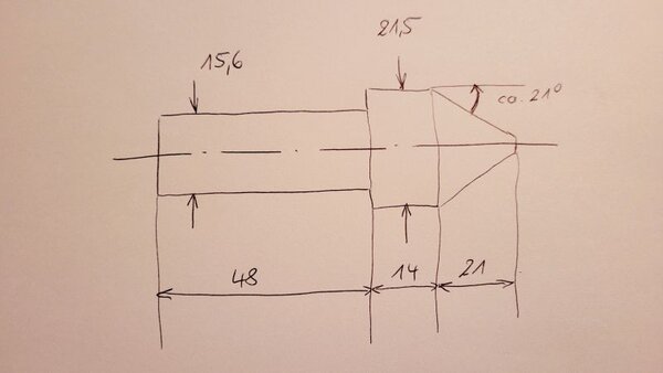

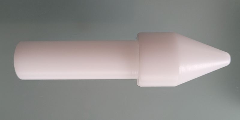

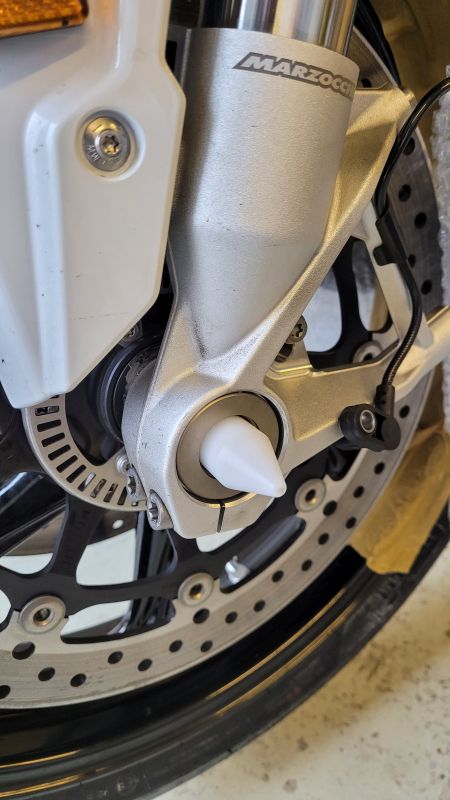

Hier die Spitze für die Vorderachse bei der RR.
Gruß,
Dirk
Skizze Kegel RR
Kegel RR
Kegel RR
Kegel RR

Mir ging es primär um das Zentrieren der innen liegenden Hülse beim Vorderrad. Das funktioniert einwandfrei.
Beim Einfädeln der Achse selber hilft die Spitze auch, aber das hat mir zuvor keine wirklichen Schwierigkeiten bereitet.
