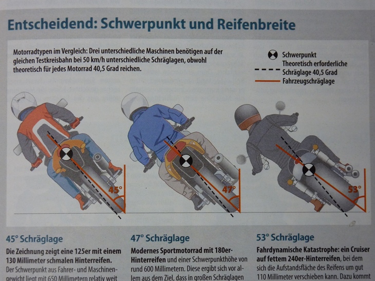

Für mich gesprochen, (Otto Normal Fahrer mit Angel GT) wird das Fahrverhalten duch absenken nur schlechter und durch viel absenken dann viel schlechter. Schwammig und unpräzise.
Zitat aus Beilage MOTORRAD vom 03.03.2017 zur unteren Abbildung: Je breiter ein Reifen desto mehr Schräglage braucht ein Motorrad in der Kurve, denn mit zunehmender Breite wandert die Aufstandsfläche der Reifen in Richtung Kurveninneres. In der Zeichnung sieht man deutlich, wie stark sich die nötige Schräglage für die selbe Kurve dadurch verändert. In diesem Zusammenhang wird leicht nachvollziehbar, dass zu geringer Luftdruck sich insbesondere bei Kurvenfahrten negativ auswirkt. Zitat ende.

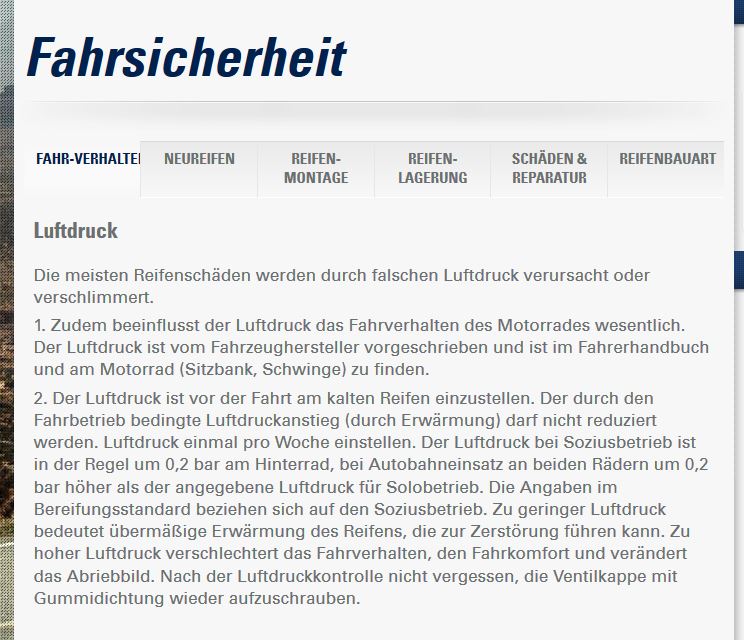

Und hier der Text für Motorräder , wie es auch beim Kraftfahrbundesamt hinterlegt ist ...
Die genaue Reifendruckangabe für Ihr Motorrad finden Sie in der Betriebsanleitung. Dabei ist jedoch zu beachten, dass der Reifendruck der Belastung angepasst werden muss. Bei einer Solofahrt ist der Reifendruck geringer als bei einer Ausfahrt zu zweit und mit Gepäck. Abweichungen gibt es auch, wenn die Bereifung des Motorrads nicht mehr der originalen entsprecht.
