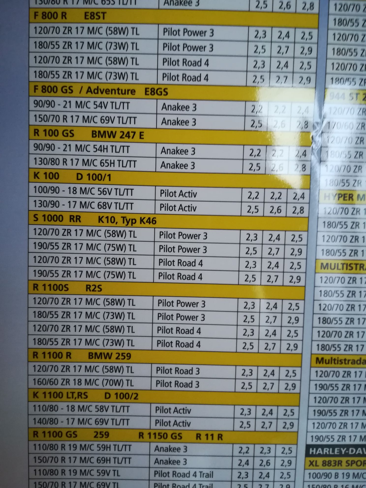

Beitragvon speedy56 » 08.04.2018, 11:34
Ich stelle das mal hier ein. Angaben für Solo/ Solo mit Gepäck/ zu zweit. Ohne Kommentar.

Beitragvon Meister Lampe » 08.04.2018, 12:36
Schönes Thema , nie mehr Druck als nötig ... winkG
