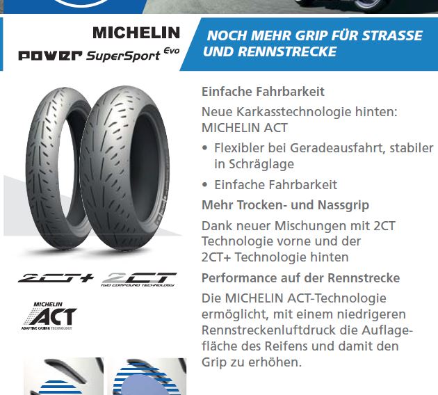

Natürlich ist der gewünschte Effekt (beim Absenken) hauptsächlich auf der Rennstrecke spürbar.
Das hat Bodo schon in seinem Video deutlich gesagt.
Ob XR oder nicht spielt bei modernen Sportbikes keine Rolle, denn auch die XR kann man sportlich bewegen.
Auch Michelin Power RS, welcher den EVO bekanntlich ablöst, ist ein Strassen SPORT Reifen und kein Rennreifen.
Du solltest, wenn du schon zitierst auch richtig zitieren. Der EVO ist für die Strasse UND Rennstrecke.
Schau dir das Datenblatt bitte an. Oder soll ich es für dich einfügen?
Hier geht es um technische Feinheiten und nicht um ein BMW Modell als solches. Auch wenn der Thread im XR Forum ist.
Bin gespannt was Bodo Thiel zu meinem Test weiter oben zu sagen hat.
