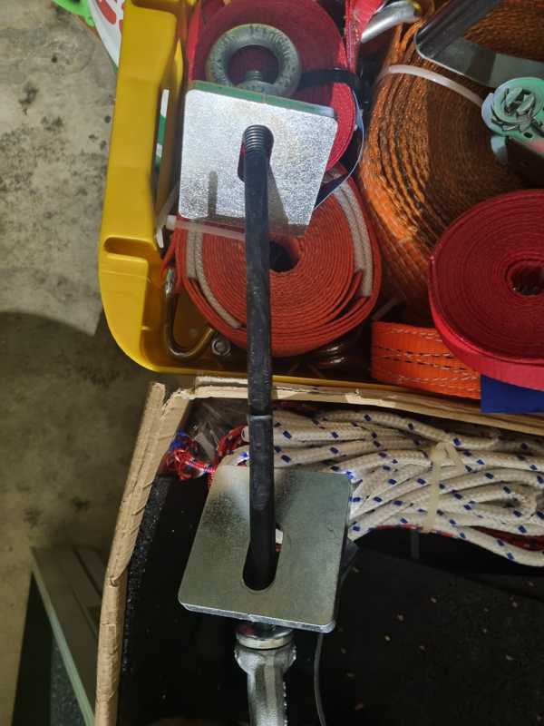

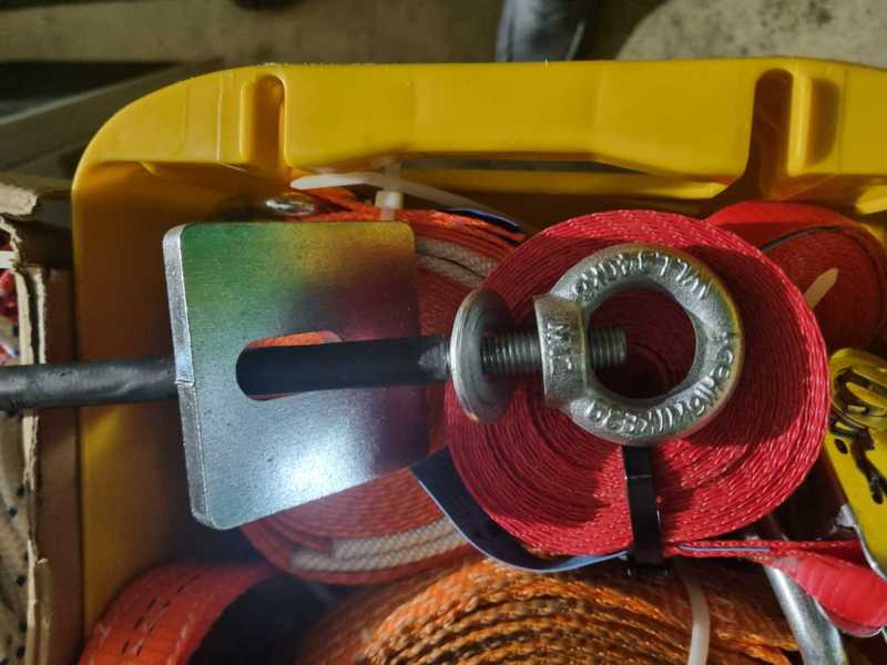

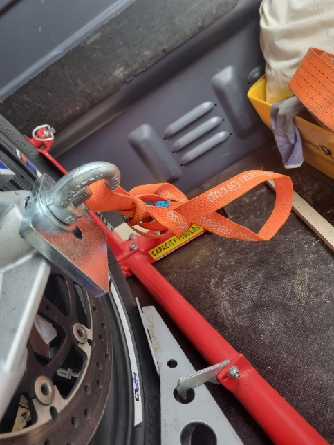

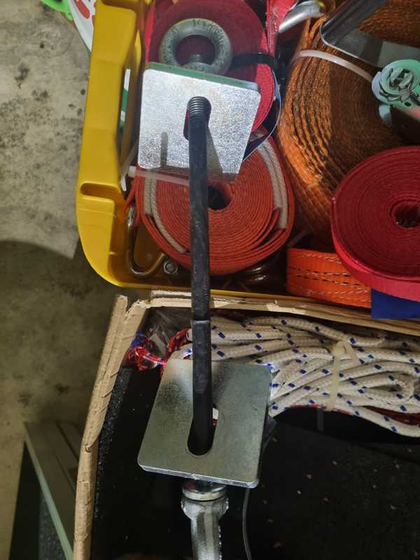

JayJonny hat geschrieben:M12 Gewindestangen?
ja. mit 12/2 schlauch überzogen. 4cm carosseriescheiben. werde in den nächsten tagen das bike mal verladen und verzurren. bin gespannt, wie sich die gewindestange verhält... durchmesser der hohlachse ist links/rechts verschieden...

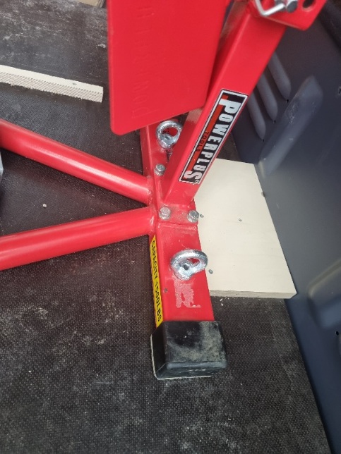

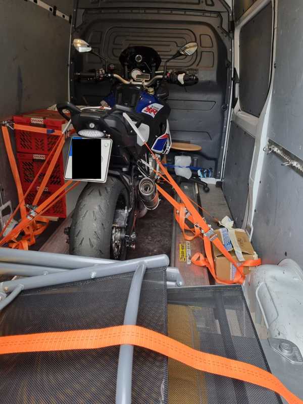

Beitragvon hoschi » 22.08.2022, 11:42
ich war die tage auch in der garage, hab geknipst...
wobei der letzte hinten (sitzbank)nur für mein gefühl war, die kiste stand ohne den auch schon richtig stabil.

Beitragvon JayJonny » 22.08.2022, 22:12
-mat- hat geschrieben:
DANKE !!!

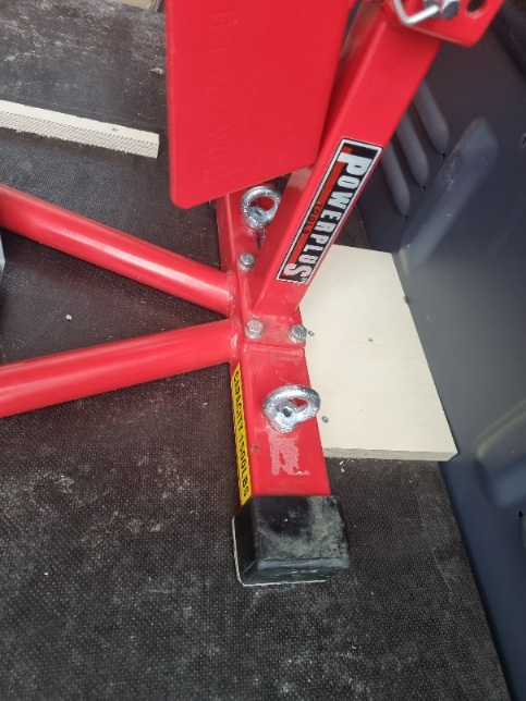

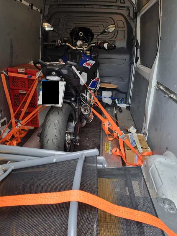

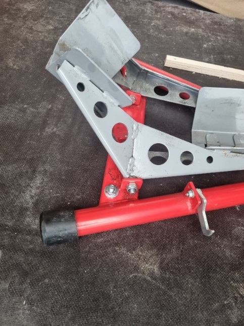

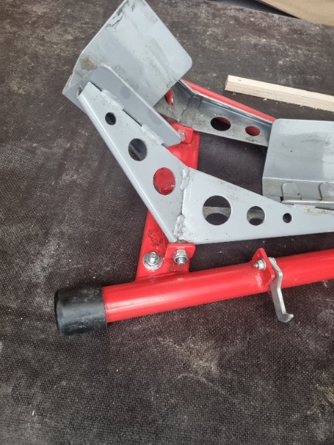

Beitragvon hoschi » 19.09.2022, 10:27

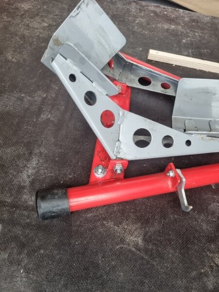

Der einfachheit Halber hab ich alles in M12 ausgeführt.
Eine große Siebdruckplatte als Basis, anti Rutsch drunter, den Rest vorher gebohrt, und dann z.T. mit Hölzern fixiert
Hab 2 Siebdruck Platten, 1x für 1 Mopped , die andere hat 2 Wippen für 2 Moppeds, leicht versetzt...Da haben wir ein wenig rumgespielt, wie Tetris...
Die XR hinten im Sprinter noch links und rechts abgespannt.
hoschi
Beiträge: 552
Motorrad: xr, z1

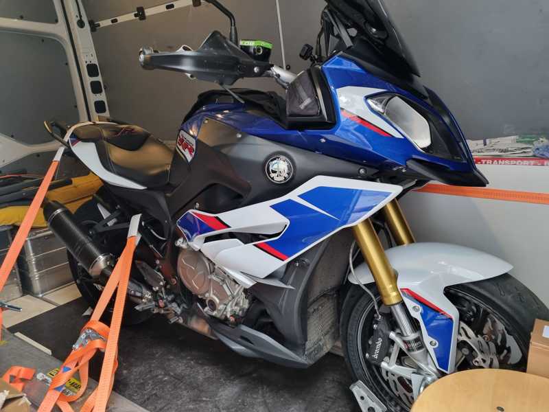

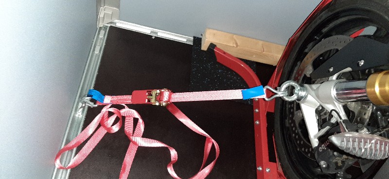

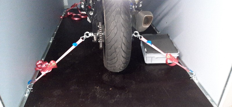

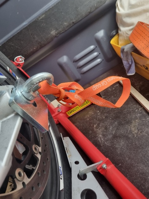

Beitragvon -mat- » 05.11.2022, 16:43
-mat- hat geschrieben:werde in den nächsten tagen das bike mal verladen und verzurren.
voilà!

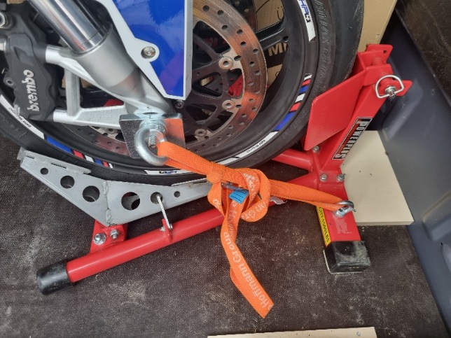

Beitragvon hoschi » 08.11.2022, 11:41
TOP!passt doch genauso gut.
du könntest sogar a bissl mehr das auge vorne belasten, die zugkraft ist fast in linie mit dem gewinde, ich hab da 90°.

Beitragvon hoschi » 08.11.2022, 15:28
beim ladeschluss auf siebdruckplatte mittels 4x m12 schrauben fixierter wippe,
nebst 3x 2to gurten hinten wackelt nix.
hoschi

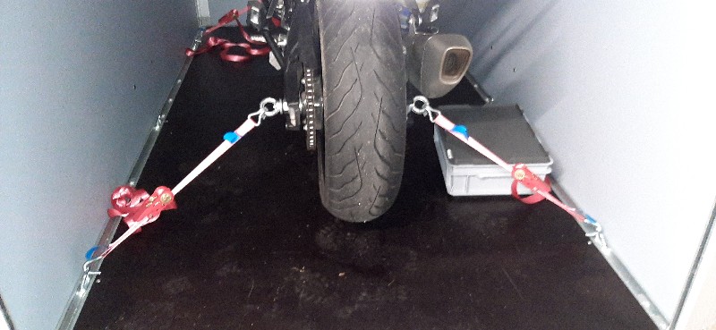

Ich verzurre auch so wie Kajo, vorne mit schlingen an den Holmen und Ratschengurte, hinten auch mit Schlingen und Ratschengurte.
Pro Moped 4 Gurte a 1 Tonnen minimum.
Wichtig bei den Gurten ist das auch das Label zu lesen ist
Mit ca 45Grad Winkel nach vorne und hinten
Vorne in einer Wippe oder ähnliches, so hast ne saubere (Formschluss) Ladungssicherung und bestehst jede Kontrolle
Auf meinem Anhänger habe ich auch noch Schienen montiert, somit ist auch noch gewährleistet das der Reifen nicht wegrutschen kann.
Ja, man kanns auch übertreiben winkG , die hatte ich noch übrig, somit auch verbaut :D
