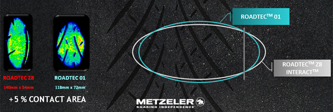

Das es nicht ganz so einfach ist, wie hier von Einigen dargestellt, möge folgendes Bild verdeutlichen (wahllos aus einer Produktpräsentaion ausgesucht)
Gleicher Luftdruck, gleiches Moped, gleiche Reifengrösse, jedoch bewusst, durch Karkassaufbau durch Hersteller anders definierte Aufstandsfläche.
Dieses Bild zeigt nur die Aufstandsfläche bei Geradeausfahrt.
Die Hersteller definieren und testen diese Aufstandsflächen auch bei Kurvenfahrten und errechnen dann die notwendigen Massnahmen für die Seitenwand, den Kernreiter, den Wulstumschlag.
Besonders am Hinterrad macht sich die definierte Verformung noch stärker bemerkbar...so stark, dass eine falsch eingestellte Hinterradfederung deutlich mehr Einfluss auf die Haftung und das Ablaufbild haben, als eine Luftdruckabsenkung unter den vorgeschlagenen Mindestwert.
