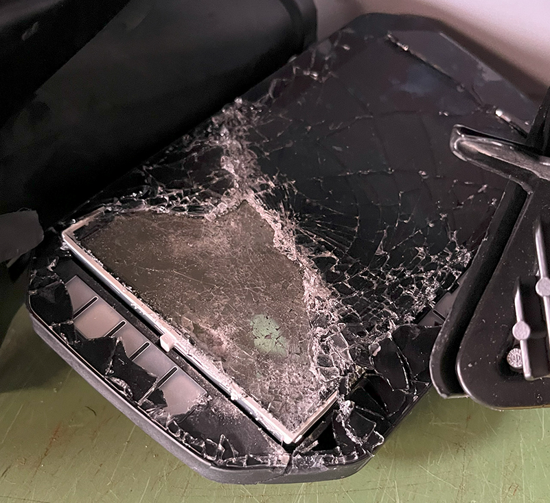

Moin in die Community,
wisst ihr ob man das Dashboard / Tacho der 19-22 einfach "plug & play" gegen ein anderes Dash von BMW tauschen kann?
Gibt es Restriktionen oder Regeln zum Anlernen (nur durch BMW?)?
Wie verhält es sich mit den KM-Ständen, sind diese extern gespeichert oder werden die im Dashboard/Tacho hinterlegt ?
Vielen Dank & Grüße in die Runde,
Chris

Tacho/Steuergerät sind gekoppelt.
Kilometerstand wird rot/blinkt, wenn dieser nicht übereinstimmt.
Wegfahrsperre usw. passen nicht.
Eine lagale Art, das hinzubekommen führt nur über den Händler, welcher das Dash mit dem Steuergerät wieder „verheiratet“.
Lieber Gruss Paolo

Danke Paolo für die schnelle Antwort! Dann wird der Weg noch über den Freundlichen bei BMW erfolgen (s. Bild :? :? ).
Kannst du mir noch sagen, ob dies auch für's Vorderlicht (LED's) zutrifft, da dort auch ein Steuergerät (?) verbaut ist?
VG Chris
