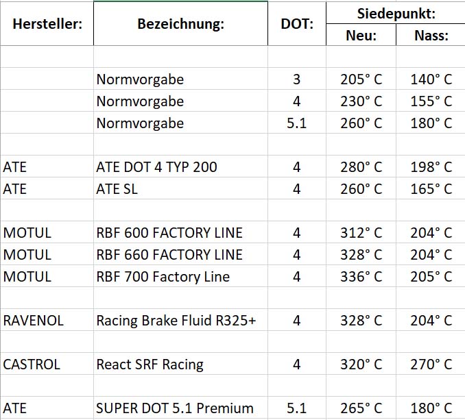

Beitragvon jtek » 30.08.2022, 20:18
Was die Bremsflüssigkeiten angeht.... hier eine kleine Übersicht zur Info:
DOT 5.1 muss also nicht besser sein, als DOT 4.
Viel wichtiger ist es, auf die jeweiligen Werte der Bremsflüssigkeit zu schauen.
Weggelassen habe ich die Viskosität, die ist nur bei Kälte interessant, vor allem bei einem System mit ABS.
Es hilft übrigens extrem, die Bremsflüssigkeit häufig zu erneuern, auch die in den Sätteln. Also immer die Kolben beim Wechsel der Bremsflüssigkeit ganz zurück drücken. Stellt bei meiner Rennsemmel den knackigen Druckpunkt sicher.

Beitragvon #77 Tom » 31.08.2022, 08:36
jtek guter Tipp mit den Bremskolben komplett zurückdrücken, das macht Sinn!!!
und danke für die Übersicht der Flüssigkeiten.
