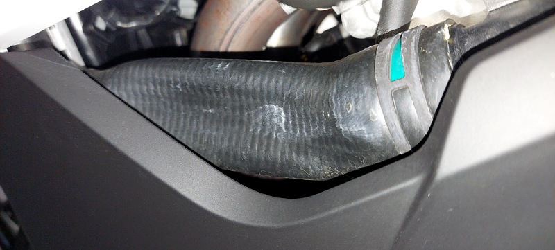

Beitragvon BMW Uwe » 07.03.2022, 17:17
Hallo, könnt ihr mal bitte
nachschauen ob sich der Kühlerschlauch
(zwischen Kühler und Wasserpumpe) beim abkühlen des Motors zusammen zieht.
Nach dem Start ist alles wieder OK.
DANKE Uwe. scratch

Beitragvon Stratos-Schorsch » 07.03.2022, 18:32
Sollte so nicht aussehen!
Hast du Luft im System?
Im kalten Zustand den Kühler (nicht Ausgleichsbehälter) auffüllen.

Beitragvon Jürgen69 » 07.03.2022, 22:14
Da könnte der Deckel vom Kühler, nicht vom Ausgleichbehälter, defekt sein! scratch

Beitragvon BMW Uwe » 08.03.2022, 18:11
Danke für die Antworten. Habt ihr mal nachgeschaut, ist vielleicht noch ein Fahrzeug betroffen oder hatte einer so ein Problem schon mal?
Ich hoffe auf weiter Antworten. GRUß Uwe

Beitragvon BMW Uwe » 14.03.2022, 21:27
Habe gestern euren Tip befolgt. Am Kühlerdeckel Ventil mehrfach bewegt und Kühler bis zur Kante befüllt. So langsam bekommt er seine Form zurück. Werde es weiterhin beobachten. ☝️
