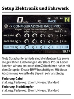

Beitragvon Megge83 » 02.05.2022, 12:49
FrankenMichl hat geschrieben:
Megge83 hat geschrieben:Ja wirklich schade sind doch echt interessante Fragen…
Gerade zum Schwingendrehpunkt
Hab ich glaube im M Bereich gelesen dass es eine gute Idee ist mit dem Heck höher zu gehen…?!
Grundsetup Empfehlung wurde glaube ich mal
In der PS empfohlen… kann ich nochmal raussuchen wenn es jemandem hilft.
Kann dir Übersetzung so bleiben wie sie ist? Gehe dieses Jahr das erste mal mit der neuen auf die Renne kann also noch nichts dazu sagen, hab bisher aber nicht gehört dass sich jemand darüber beschwert hätte…
Bitte den PS-Artikel teilen.
Der Artikel steht in der PS 9/20
