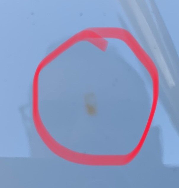

ich hab heute mein Mooped aus dem Winterschlaf erweckt.
Leider muss ich feststellen, dass ich vorne über dem rechten Scheinwerfer, im weißen Bereich der Lackierung, einen Fleck habe. Etwa 5 mm groß und sieht aus wie ein Rostfleck. Dieser Fleck lässt sich nicht weg polieren und die Lackschicht scheint auch unversehrt zu sein. Für mich sieht es eindeutig so aus, als sei dieser Fleck unter der Klarlackschicht. Hat schon jemand Lack Probleme mit Modelljahr 20 gehabt?

Beitragvon Anjec73 » 23.02.2021, 16:25
Hier das Bild

Meiner Meinung nach ist das nicht unter dem Lack - sonderm im (Klar-)Lack. Da ist etwas auf den Klarlack gekommen was sich eingezogen hat. Mit welchen Mitteln bist du bisher dran?
Gute Chancen rechne ich mir da aber nicht mehr aus.
Kleiner Edit: Habe meine Front in transparent foliert und ebenfalls so einen kleinen Fleck - der glücklicherweise nur in der Folie und nicht im Lack ist.

Beitragvon Anjec73 » 28.02.2021, 12:12
Hab jetzt noch einen letzten Versuch gestartet, mit Never Dull.
Langsam und vorsichtig die Stelle bearbeitet und siehe da, die Bemühungen waren zielführend.
Danach noch intensiv mit Hartwachspolitur aufgearbeitet und alles ist wieder schön und wie neu.
Hattest demnach Recht, war nur im Klarlack und evtl durch Insektenreste verursacht.

Mit Never Dull an den Lack!? Deine Nerven hätte ich gerne. Ist nur für unlackierte Teile geeignet. Wenn es im Klarlack war, hast du mit dem Mittel etwas vom Klarlack abgetragen. Spannende Sache, ob das auch mit einer etwas gröberen Körnung bei der Politur geklappt hätte...
Aber freut mich, dass es geklappt hat. Hab mal ein Auge auf die Stelle.
