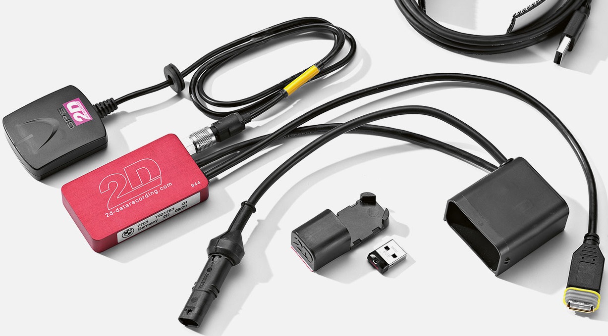

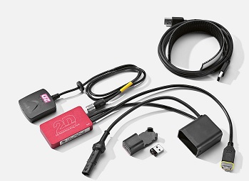

Beitragvon Steini__22 » 05.01.2021, 12:18
Der neue Datenlogger hat also scheinbar (da ist es wieder Foren-Jargon) ein anderes Funktionsprinzip
alter Datenlogger:
Aufzeichnung der Kanäle vom CAN-Bus und der gefahrenen Strecke über GPS in den Logger.
Dann USB-Stick in den Logger stecken und die Daten werden vom Datenlogger in den USB-Stick übertragen.
Dann USB-Stick in Laptop, Programm startet, zieht die Daten vom USB-Stick -fertich.
Auswertung der Rundenzeiten und aufgezeichnezten Daten über das Programm. D.h. man brauch immer ein Laptop.
Diese Variante hat mir ganz gut gefallen, Über Google Earth konnte man das Satellitenbild herunter laden und seine Ideallinie analysieren. Bekannte strecken sind in dem Programm hinterlegt, wenn nicht, kann man per drag-and-drop die Startlinie frei festlegen -ganz gut bei den Kleinstrecken z.B. Heidbergring, Padborg, Harzring und Mittelstrecken z.B. Spreewaldring, Groß Dölln war auch nicht in der Datenbank.
Die Analyse hat mir sehr gut geholfen und das automatische Ausrechnen der schnellsten Runde pro Turn war auch super.
Hilft mir immer im Winter bei den Anmeldungen wenn nach Zeiten gefragt wird.
Neuer Datenlogger:
Hier ist die Software und die Strecken in dem roten Kästchen gespeichert. In dem Kästchen wird dann auch die Rundenzeit ermittelt und über CAN-Bus an das Dashboard gesendet.
Die Hardware für den Lapptrigger und Datenlogger ist die gleiche -siehe oben und auf Seite BMW- und wird mindestens soviel kosten wie der alte -und der lag/liegt bei 600.-€
Fazit:
Wenn jemand nur die Rundenzeiten im Dasch sehen will ist es eine ziemlich hofe Investition.
Da würde ich echt auf Starline oder so gehen. Oder ganz schmale Lösung: Handy-App und Smartphone unter der Sitzbank.
Wir hatten mal verschiedene Apps ausprobiert, da die heutigen Händies eine sehr gute GPS-Auswertung haben funktionieren die Apps erstaunlich gut.
Gruß Steini -wir warten einfach mal ab und ich bin gespannt auf die Info von deinem Freundlichen.
Beiträge: 5155
Re: M GPS Laptrigger Frage
Beitragvon Steini__22 » 05.01.2021, 12:53
Kurzes Update:
Die Hardware für den Lapptrigger und Datenlogger ist die gleiche.
An BMW wurde der Logger bereits ausgeliefert und hängt bei den Marketing-Fuzies fest
-hier gibt es noch Diskrepanzen!
Die von mir oben geposteten Fotos sind alte Fotos von dem Prototyp.
Der alte Datenlogger hat nur aufgezeichnet, der neue zeichnet auf und sendet Daten auf den CAN-Bus zum Dashboard, deshalb wird der neue Datenlogger an der OBD-Schnittstelle betrieben.
Der alte Datenlogger hing am Ende vom CAN-Bus.
Beim neuen Datenlogger steckt ein USB-Stick mit 8 GB, während der Fahrt werden die Daten aufgezeichnet (beim alten Datenlogger wurden die Daten im Logger gespeichert, der USB-Stick war nur zum Transfer), somit können wesentlich mehr daten aufgezeichnet werden, ohne Probleme Platz für ein ganzes Rennwochenende.
Es wird eine 2. Generation der Hardware geben die dann nur als Trigger funktioniert und natürlich auch preiswerter sein wird.
Der Datenlogger und später der Trigger übermitteln an das Dash nur die Daten, die ohne Trigger auch angezeigt werden -also keine zusätzlichen Daten oder zusätzlicher Menüpunkt, @ RR-Olli: hast du durch die Freischaltung zusätzlichen Menüpunkt im Dash? Oder irgendetwas „sichtbares“, wofür du bezahlt hast?
Beiträge: 5155
Beitragvon Steini__22 » 05.01.2021, 22:13
Ich frage mich ja wie der Logger an der M montiert werden soll. Dann muss ich durch die Soziusabdeckung ein Loch bohren damit der runde stecker dort durch paßt und dann kommt der Kunststoff-Pienökel dort rein. Wenn ich die Soziusabdeckzung abnehme habe ich da immer das Kabel drann scratch
Bei der HP4 Race ist der GPS Empfänger ja eingelassen...
Beiträge: 5155
Beitragvon Steini__22 » 19.01.2021, 19:31
Der Trigger ist ja dann später lieferbar. Ich frage mich nur wie man den Logger an der M1000R befestigen soll. Durch die Soziusabdeckung ein Loch bohren? HP4 Race hat da ja eine Aussparrung
