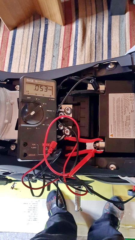

Beitragvon wendmann » 19.11.2020, 19:37
die Lightweight-Batterie an der 19er meines Freundes ist jetzt schon 3-mal nach jeweils
ca. 3-wöchiger Standzeit total leer.
Das Fahrzeug ist komplett Serienmässig, keine USB-Steckdose oder ähnliches selbst verbaut.
Ideen?

Beitragvon wendmann » 21.11.2020, 13:12
Danke schon mal für eure Gedanken.
Das Fahrzeug hat keinen intelligenten Notruf.
Es hat DWA, ist aber ausgeschaltet.
Geeignetes Ladegerät für Lithium hat mein Kumpel nicht.
Der BMW-Händler ziert sich noch, das Fahrzeug im Rahmen der Mobilitätsgarantie abzuholen.

Re: Wiederholt nach 3 Wochen Stand Batterie leer
Beitragvon Meister Lampe » 21.11.2020, 14:38
Auch eine Batterie kann mal defekt sein , Hauptsache sie zieht kein Strom , wenn alles abgeschaltet ist und dein Kollege soll sich mal das vernünftigste Ladegerät im Netz holen ... ;-)
Werkstatttip :
Das JMP wurde extra für Lithium entwickelt , es kann als einziges tiefentladene Lithium unter 10 V laden und wird bei CTEK hergestellt , nur darf das gleiche nicht unter CTEK verkauft werden ... ;-)
Hier z.B. mit Zubehör , der Preis ist gut :
https://www.ebay.de/itm/Batterie-Ladege ... SwVRRe-MQb
