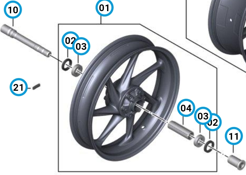

Moin zusammen. An diejenigen die die Reifen öfters selber wechseln - die Vorderradbuchse ist bei den Carbon und Schmiedefelgen jetzt ja leider lose/locker und verhindert beim Einbau das einfache montieren der Achse da sie verkantet.
Hat da schon jemand eine Lösung/eine Idee?

Richte die Hülse aus und mach Molykotefett dran, dann fällt die Hülse nicht mehr runter oder verkantet sich!
Hab keine Probleme beim mehrmaligen Aus- u. Einbauen gehabt, hinten ebenso wenig Probleme!
Fett hinter der Hülse ist das Zauberwort!
OK also Vorne mit viel Fett fixieren. Bei den alten Felgen waren vorne die Buchsen fest, bei der neuen sind die bei allen Felgen locker.
LG Mark

Bei den "alten Felgen" ist die Hülse in der Radnabe auch mit Spiel eingesetzt, aber eben weniger Spiel und sie kann dadurch auch nicht so leicht verkanten oder runterfallen!
Du redest mal von Buchsen, mal von Hülsen?
Vorne ist eine Radnabenhülse, hinten sind zwei Raddistanzhülsen verbaut.

Nö , bei der Alten hat die Hülse Unterlegscheiben , dass sie garnicht verschieben kann und das wurde bei der Neuen verpennt , ich habe jemand anders ein Röhrchen gemacht , Felge auflegen und von der Gewindeseite ein Röhrchen zum fixieren der Radhülse einstecken und einfach mit der Steckachse durchschieben , geht ganz easy , soviel Fett kannst du da garnicht reinpacken , dass sie hält , ist schon doof gemacht , so langsam machen sich die ÄRÄR Konstrukteure lächerlich ... winkG

Was brauche ich für einen Durchmesser für das rohr?

Sage ich dir gegen Mittag , da ich hier noch 2 ÄRÄR auf Slicks umbauen muß und dann ein Foto mache und für Jörch das Röhrchen mit Distanzscheiben fotografiere ... ;-)
Morgen nehme ich auch die Maße und Drehe mir selber Hülsen fürs Vorderrad , falls BMW Zeit hat können sie gucken kommen wie sowas aussehen muß ... :mrgreen:

Die Hülse im Vorderrad stützt doch die Lager ab oder?

Unterstützt die Lagerdistanz , es sind schon Anschläge in der Felge vorhanden , aber damit es eine Abstandsgrenze gibt ist die Hülse da drin ... ;-)

Mein lieber Uwe, ich warte ganz gespannt auf dein Bild der Distanzscheiben zwischen Distanzhülse und Radlager!
Ich habe gerade die Reparaturanleitungen alt und neu nochmal durchgeschaut, beim Schmiederad alt und beim Gußrad alt sind keine Scheiben zwischen Hülse und Radlager!
Und da ich gerade dabei bin, für das Carbonrad, Schmiederad und Gußrad neu für K67 sind ebenfalls keine Zwischenscheiben vorhanden.
Aber da du ja anscheinend das alleinige Wissen hast, warten wir alle gespannt auf das Foto!
Scheiben mit Gewinde sind nur für die Einziehspindel von BMW zum Einziehen der Radlager!

Ich glaube du verdrehst da was , es sind keine Scheiben zwischen Distanzhülse und Radlager sondern Scheiben über das Distanzröhrchen , damit sie nicht verkanten und runterfallen in der Felge .
Hier mal ein Bild , wie die Distanzhülsen nach dem drehen in etwa aussehen ...

Nabend zusammen, kennt denn jemand von euch den Innendurchmesser und die Länge der Hülse "4". Bei mir ist die Hülse beim Einbau auch immer verrutscht. Würde mir da auch nen Positionsdorn basteln. Im ausgebauten Rad reinbasteln und dann beim Einbau mit der Steckachse rausdrücken. So der Plan.... scratch
