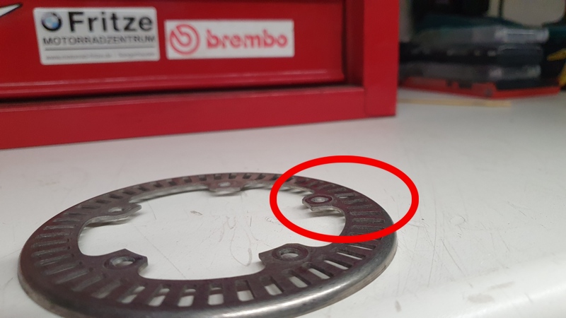

du bist auf dem richtigen Weg , guck dir deine Radsensoren an , die Kommunizieren nicht richtig miteinander und bei zwei Leuten habe ich mal das Vorderrad gedreht , da saß der ABS Ring auf der falschen Seite ... ;-) , was alles in der hektischen Zeit heute passieren kann im Eifer des Gefechts ... winkG
Oder der ABS Ring hat eine kleine Delle , die löst sowas sehr schnell aus .

Fehler gefunden!
Und genau das, was Uwe oben schrieb war der Grund. Das Polrad hatte eine kaum erkennbare Deformierung... Habe ich selbst allerdings nicht zu verantworten... Das war wohl der Azubi vom Händler, der mir die hintere Carbonfelge getauscht hat. Da isser wohl mit irgendwas dagegen gekommen.
Ich habe mal ein Foto gemacht:
Etwa mittig im markierten Bereich sieht man es... einer der Stege ist verbogen. Naja... das habe ich mit nem Hammer wieder gerade gedengelt und der Fehler ist verschwunden...
Hat im Endeffekt 5min gedauert und alles ist wieder gut.
Danke Uwe für den Tipp... So hatte ich mir das gedacht bei der Eröffnung dieses Themas.
