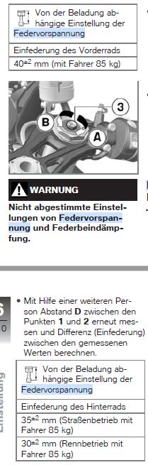

Also zunächst mal steht im Handbuch folgendes:
Hast du das so gemessen? (also Differenz zwischen völlig entlastet und mit Fahrer belastet)
P.S. Bei mir ergibt sich folgendes ca. 91 kg (all inclusive). Wobei ich bei 100 kg schon darüber nachdenken würde die Federn zu tauschen.
Gabel 12,3cm zu 8,6cm (Tank leer) = 37 mm (4 Umdrehungen)
Federbein 98,5 zu 95,5 (ohne Anzug) = 30 mm ( 7 Umdrehungen - sportliche Einstellung; für die 35mm braucht man nur 6 Umdrehungen)

Die Federvorspannung einzustellen ist nicht verkehrt.
Ab Werk ist die Kiste voll entspannt (wie die alte auch), sprich die Vorspannung zu niedrig in den meisten Fällen ( - man kann die Einstellschrauben nicht weiter gegen den Uhrzeigersinn drehen.....daran merkt man das sie komplett entspannt ist).
Eine korrekte Einstellung, wenn der Werkszustand eben nicht ausreichend ist, bringt sofort mehr Agilität und ein wesentlich stabileres Bremsverhalten ( - so bei mir eben mit den 4 und 7 Umdrehungen). Dreht man es zurück, ist das sofort beim angasen spürbar.Das ist eben das Einzige was man nach wie vor manuell machen muss.
Btw: Das DDC arbeitet bei der K67 sehr gut auf der LS.

Hättest du den Thread mal richtig gelesen, hättest du gesehen, dass ich das weiter oben bereits gepostet habe ;-)
Da diese Einstellungen aber vom verfügbaren Federweg abhängen, ist nur das was BMW hier sagt maßgeblich (und nciht die Internetseite xy). Ich habe ihm den link oben nur zum allg. Verständins gegeben.
Tom1984 hat geschrieben:
Wenn dir hier oder wo anders jemand Tipps gibt mit mach mal x Umdrehungen.... bestimmt gut gemeint aber kannst du in den Eimer werfen.
Willst du nur provozieren oder hast du tatsächlich lese-/Verständnisprobleme? (ich habe das auf´s Gewicht bezogen und auch angegeben)
Tom1984 hat geschrieben:Zählen tut der Weg dem du den Fahrwerk zur Verfügung stellst zum Arbeiten.
Es gibt da soviel zum beachten warum ein Fahrer A und ein Fahrer B mit auf den Gramm genauen Gewicht nicht mit den selben klicks/Umdrehungen zurecht kommen werden.
Hier geht´s um ein elektr. geregeltes Straßenfahrwerk, nicht um ein komplett manuell einstellbares Rennfahrwerk - da machen verschiedene Reifen schon Einstellarbeiten nötig, denke du verwechselst da ein bischen was. Man kann hier sicher viele Begrifflichkeiten reinwerfen die recht schlau klingen aber keine Bewandtnis haben für den Threadsteller - außer Verwirrung zu erzeugen ;-)
Arbeitsweg, ach was.....echt. Ein weiteres Beispiel für --> nicht gelesen. Habe ich weiter oben bereits geschrieben/anderer Kommentar....aber mei....lesen. plemplem
Tom1984 hat geschrieben:Bist du jemand der eher vorne sitzt, eher hinten, das bike lieber durch drücken in die lage bringst, eher aufrecht sitzt, hangoff fahrst usw usw.....
Wie oben, spielt hier keine Rolle, bei diesem FW und im LS Gebrauch....so gar keine. Gut gemeint aber in diesem Kontext schlicht Unsinn ;-) Das hat hier den gleichen Effekt wie Rally-Streifen.....

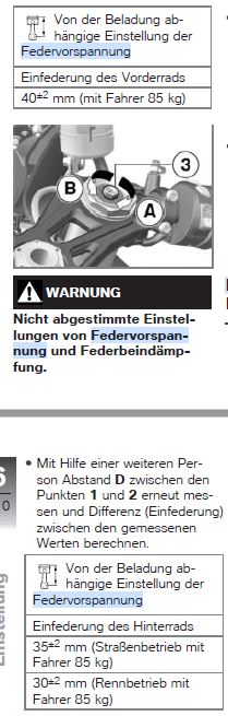

Tom1984 hat geschrieben:Ich habe für MICH Front beladen genau 40mm Heck beladen 35mm Negativfederweg.
Wow, du hast die Handbuchwerte entdeckt. Habe ich weiter oben ebenfalls schon genannt und den Unterschied auch. Hang zur Wiederholung und fällt das ebenfalls unter nicht gelesen? Hat das einen Effekt, alles immer wieder zu wiederholen was andere schon geschrieben haben, um aller Welt zu zeigen, hey ich habs auch gewußt?
Tom1984 hat geschrieben:Zu nervös, Nase hoch. Zu träge Nase runter. (Gehe davon aus das das Heck passt)
Auch hier.....völlig pauschale Aussage nach der man mit Sicherheit kein Fahrwerk einstellt (nicht mal dieses).
Tom1984 hat geschrieben:Bmw kaum Vorspannung um auf die 40zu kommen. Funktioniert aber im Fahrbetrieb Top.
Oben behautpen ich gebe pauschale Tipps und hier sprichst du pauschal davon, dass man generell wenig Vorpsannung braucht, um auf die 40mm zu kommen.....
Btw:
Es ist entscheident was BMW für Federraten hat. Bei 100kg+ sollte man über andere Federn nachdenken (nichts anderes wird der Fahrwerksspezialist sagen). Mit der Federvorspannung hohe Gewichtsunterschiede bzw. ein zu hohes Gewicht ausgleichen zu wollen, ist schlicht dämlich.
Wenn du ordentlich gelesen hättest wüsstest du das ich meine Aussage allgemein bezogen haben und nicht konkret einer der deinen. Wenn deine aber war x Umdrehungen. Ja sry dann bist du eben einer der Vögel die viel blabla um nix.
Das der link gepostet wurde habe ich allerdings wirklich übersehen, sry. Habe ihn gepostet weil mMn swhr gut beschreiben wird.
Und wenn ich sagen xx/xx passt für mich is das keine Tipp für ihn lediglich eine Aussage und ich denke ich habe das auch mehrfach gesagt das man FÜR SICH probieren muss.
Zwecks Handbuch, hol mal luft oder jammer leise. Das ist simple Mathematik und Geometrie hat nichts mit Handbuch zu tun, darüber Hinaus was will BMW mit den 15mm groß sagen die beladen noch einfedern sollen.....
Und zum egal wie man oben sitz .... danke dazu brauch ich nichs mehr viel sagen. Kauf dir die rr. Die macht das schon, ist ja nicht so das es Hebelkräften gibt die eben doch bei paar cm vor oder zurück die Geometrie weg von optimal bringt.
Gottchen, zurück ins Körbchen du Experte. Du haust hier soviel Unsinn raus, das es schon weh tut (die Antwort zeigt es deutlich). Vermeintliche Experten outen sich oft indem sie einfach vermeintlich fachlich passende Fragmente in den Kreis d. Diskussion werfen, stimmt nur selten im Kontext, in der Hoffnung das andere einen für schlau halten. Schon das die Aussage zur "Nase" ....ein Brüller arbroller Ja, ein Profi...... arbroller
