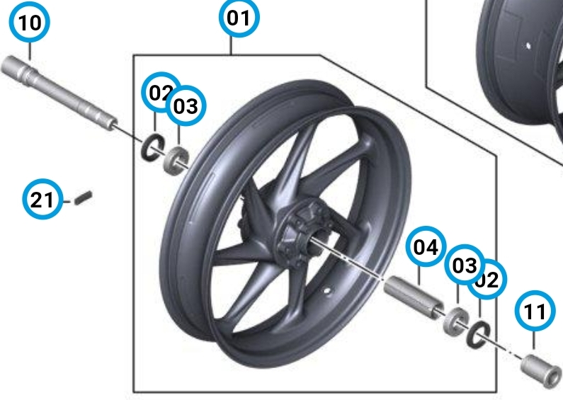

Ich hab mal nen Bild von der Carbonfelge mit angehängt. Mir geht es um die Hülse 04. Diese ist recht nervig zu positionieren, damit die Steckachse durchgeschoben werden kann.

Wenn die Abstandshülse in der Felge im ausgebauten Zustand viel Spiel hat, ja dann verschiebt sich die Hülse.
Vorschlag: Nimm einen ca. 10mm dicken Kunststoffdorn. Beim Radeinbau steckst Du den Dorn durch die Radhülse (Teil Nr.11 auf dem Bild in deinem Post) Dann kannst Du die Position der Hülse in der Felge (Teil Nr.4) zur Steckachse (Teil Nr.10) nach Belieben verändern. Wenn dann die Gabelfüsse noch fluchten, geht das ohne Kratzer und Ärgern.
Ich kenne das erlaubte Einbauspiel der Hülse in der Carbotechfelge nicht. Die Hülse wird ganz sicher die richtige Länge haben. Wenn die Hülse spiel hat, ist die Felgen/Naben/Lager-Kombination im ausgebauten Zustand zu breit und wird in der Folge beim Zusammenbau durch die Steckachse, die Gewindehülse im linken Gabelfuss (Fahrtrichtung) und durch die Gabelfussanschläge begrenzt, auf Mass gedrückt ;-)

Beitragvon Der Flo » 28.03.2020, 17:09
Hallo Paolo,
so in etwa hab ich das jetzt auch vor. Besten Dank ThumbUP
