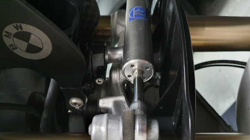

Der "alte" 2D Federwegsensor ist kompatibel mit dem 2019er Modell. Was nur noch fehlt ist der Halter, dieser wird von Gilles gefertigt -gibt es noch nicht.

Für die Federwegsensorhalterung gibt es bis jetzt nur Prototypen. Wenn wir alle bestellen geht es schneller.

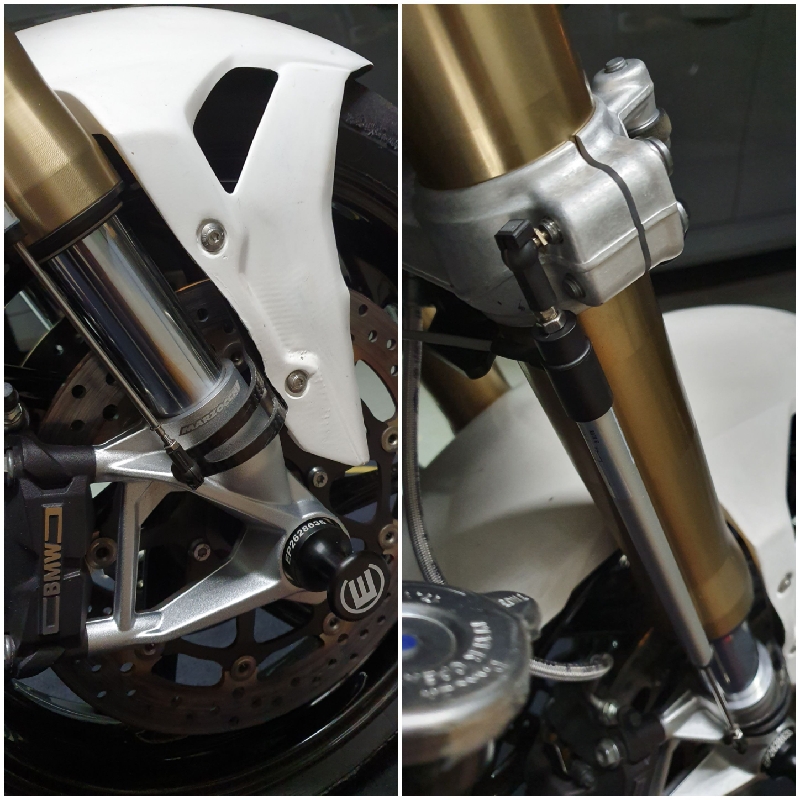

Oder es geht aber auch wesentlich günstiger... Ich habe mir einen ganz normalen Linearwegsensor (150mm) genommen, für den Kabelbaum auch den passenden Gegenstecker und das ganze selbst zusammengelötet und fertig. Funktioniert, die RR erkennt den Sensor und ich kann vorn Druck- und Zugstufe separat einstellen.
Befestigt habe ich den Sensor unten mit dem kleinen Carbon-Halter von Alpha und oben habe ich die obere Schraube von der unteren Gabelbrückenklemmung genommen und dort ein 4er-Loch samt Gewinde reingeschnitten, einen kleinen Kugelkopf rein und fertig.
Diese kleinen Kugelköpfe und Gegenstücke gibt es auch bei Alpha oder du schaust mal bei Modellbauzubehör...
Der Federwegsensor ist nun wirklich keine Wissenschaft, die über 450€ kosten muss.

Ergänzung... so sieht es dann aus:
Lenkanschlag brauchst du, sonst wirds am Kühler gegquetscht. habe ich so gelöst:
Dort, wo die Anschläge anschlagen, habe ich auch ein 5er Gewinde reingebohrt und eine Schraube eingeklebt.
Alternativ kannst du aber auch 5g-Auswuchtgewichte dort ankleben...

Ob der Sensor rechts oder links sitzt ist vollkommen egal. Rechts ergibt sich aus dem unteren Carbonhalter... der passt nur rechts. Der Stecker am Kabelbaum ist links oben über dem Kühler, da wo auch der Aktivkohlefilter ist. Ist aber auch kein Problem, das Kabel des Sensors ist lang genug und muss sowieso auf die richtige Länge gekürzt werden, bevor man den Stecker dran lötet.
Ich habe mittig in die Schraube ein 2.5er Loch gebohrt, ca 15mm tief, dann ein 3er Gewinde reingeschnitten und dann den Kugelkopf eingeschraubt (mit Schraubensicherung).

Das ist doch völlig egal. Du musst das Ganze nur kalibrieren nach dem Einbau. Dann kriegt das Steuergerät die Null-Position und von da aus wird relativ gemessen.
Man muss nur darauf achten, dass der mechanische Weg ausreicht. Nicht, dass der Sensor schon auf Anschlag geht, bevor die Gabel ganz eingefedert ist. Deshalb habe ich die obere Gabelbrückenschraube genommen.
Das habe ich bei meinen letzten beiden Moppeds genau so schon gemacht und es hat immer funktioniert.
