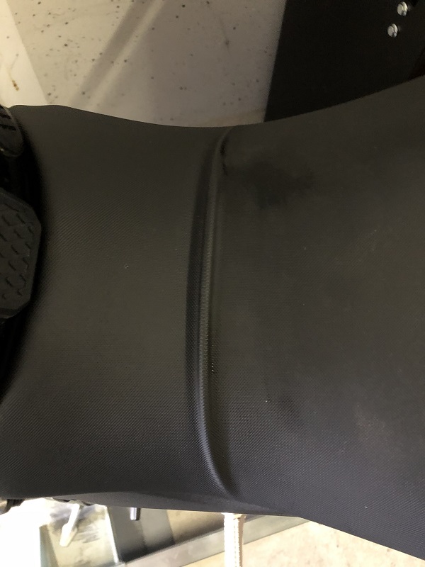

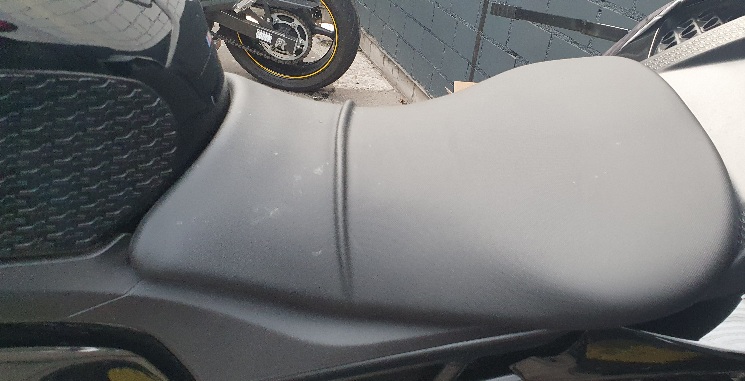

Hallo zusammen, habe seit Januar meine neue RR in schwarz und eine ziemliche Falte in der sitzbank, hat noch jemand ein ähnliches Problem?
Bin bisher knapp 800 km gefahren und habe nächste Woche Termin zur ersten Inspektion und es am Telefon bei Termin Absprache schon erwähnt und das würde man sich anschauen.
Ist die normale sitzbank
Gruß Patrick

Hallo Patric,
habe genau das gleiche problem bei meiner schwarzen....
Ich dacht schon ich wäre alleine mit dem Problem. wir bei der bald anstehenden Einfahrinspektion erledigt. Ansonsten aber alle sok soweit mit dem Bike.
LG
Olli
