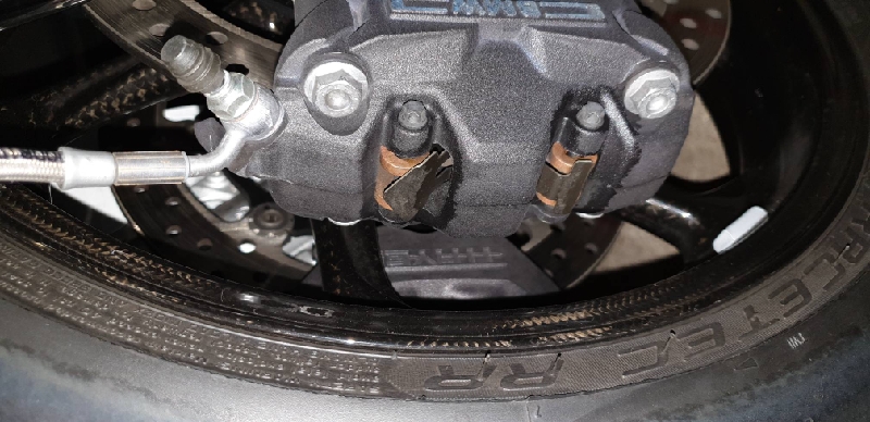

Ich habe den Eindruck die Undichtigkeit kommt überwiegend im Stand. Testet doch mal bei euch ob der Bremsdruck gehalten wird. Zieht den Bremshebel bis ein deutlicher Gegendruck da ist und der Hebel sich kaum noch weiter ziehen lässt. Dann den Bremshebel mit einem Kabelbinder fixieren und am nächsten Tag schauen ob Druck verloren ging, ihr also den Hebel leicht weiter ziehen könnt und ob Bremsflüssigkeit ausgetreten ist.

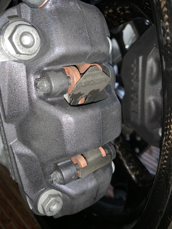

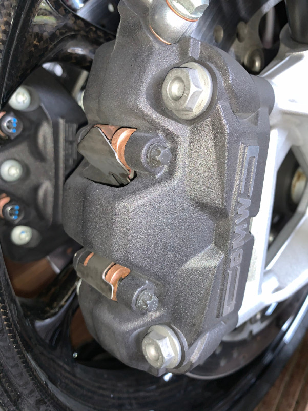

Hier mal meine beiden Sättel. Rechts scheint dicht. Aber die linke Seite sieht undicht aus. cofus
Linke Seite
Rechte Seite
