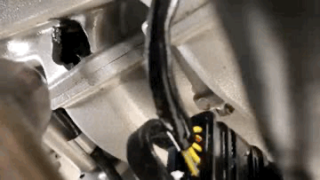

Nur zum Verständnis. Das „obere“ Pleuel??? Sei mir nicht böse, hast Du Fotos vom Window im Motorblock? Es gibt kein oberes oder unteres Pleuel ;-) Sollte dein Schrauber jedoch das obere Pleuelauge meinen, noch unwahrscheinlicher, weil die Pleuelstange im Bereich des Kolbenbolzens hätte defekt gehen müssen.
Vielen Dank für dein Update
Lieber Gruss
Paolo
Loch...
Hallo Paolo,
da kannst du natürlich recht haben... ich kenn mich nicht so gut aus und habe nur versucht die Worte vom Meister wiederzugeben. winkG
Ich hoffe, das Bild reicht zur Veranschaulichung.
Micha

Danke viel Mal für das Bild. Ein solch kleines Loch ist eher ungewöhnlich, weil "normalerweise" die Pleuel im Bereich des Pleuelfusses fest gehen und dann mit der Kurbewelle mitdrehen wollen. Das gibt grosse längliche Löcher.
Wäre interssant zu wissen, was die Ursache des Schaden war. Dass Du Gas gegeben hast und die K67 richtig gedreht hast, entspricht artgerechter Haltung und muss funktionieren.
Lieber Gruss
Paolo
Danke Paolo,
Ja... das meinte die Werkstatt auch.
Ich habe gerade das Videomaterial gesichtet und habe festgestellt, dass ich nicht mal Vollgas gegeben habe... die hat also noch nicht mal voll auf die Fresse bekommen. cofus
Falls ich bei der Abholung noch Infos bekomme, poste ich die hier gern.
