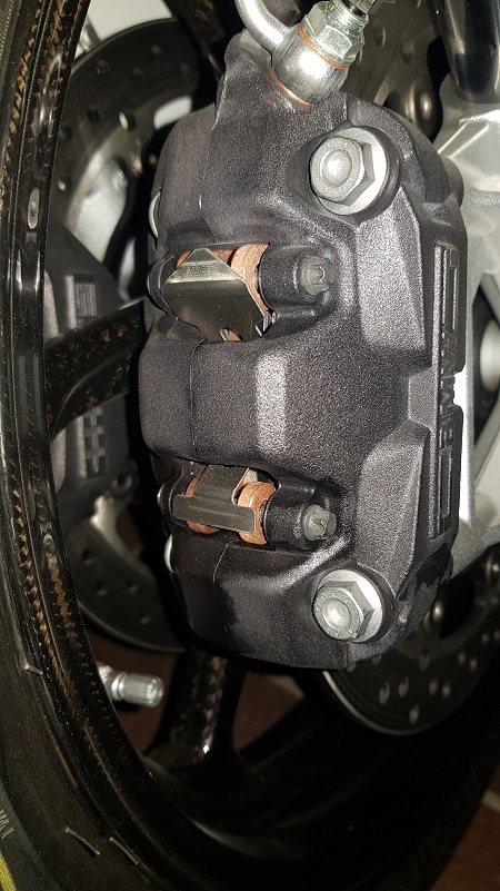

Also ich habs auch - im Ansatz. Nachdem ich ja mit meinem Prod. Date von 30/10/2019 zumindest die anderen Probleme so gar nicht habe/kenne ( - Kupplung, Getriebe, Schaltautomat, Kaltstart, Leerlaufdrehzahl), wird´s mich hier wohl auch erwischen (die Bilder der Gabel gehen auch gleich mit zu BMW - schau mer mal). Mein Freundlicher darf jetzt sieben Wochen rumbasteln, bis ich sie wieder hole. Vlt. schon mit den TK-Carbon Felgen als Ersatz für den Carbotech Sch****. :D Ich habe ihn schon mal darauf vorbereitet, dass ich dann Brembo-Zangen haben will, wenn die das nicht hinbekommen ( - also gleiches Spiel wie mit den Felgen). 8)

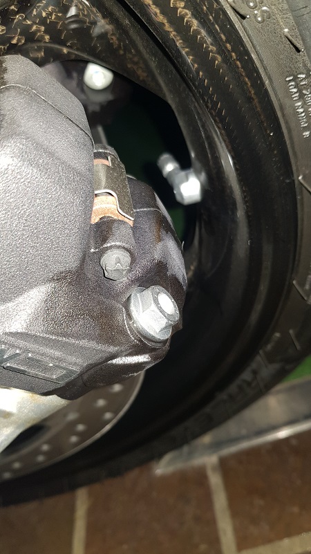

Gerade eben nachgesehen. Beide Sättel undicht. Keine 40 km auf der Uhr. :clap:
Edit: Weiss jemand was es um den Dreh kosten würde M50 Backen von Brembo zu montieren?

2 St. neu ab 480, aber ohne Codecard!
Mit Codecard ab 770 aufwärts!
Jeweils inklu. Klötze
Ps: M4 tun es auch, sind günstiger

Beitragvon Edelreservist » 10.01.2020, 19:59
Stratos-Schorsch hat geschrieben:2 St. neu ab 480, aber ohne Codecard!
Dann würde ich fast dazu tendieren. Die neuen Hayes kommen nicht vor mitte Februar sagte mein freundlicher

Beitragvon der_svenn0r » 10.01.2020, 21:03
Achtung, Übersetzung Kolbendurchmesser Sättel M50 zur Serienpumpe ist nicht gerade günstig, wenn M50 dann gleich neue Pumpe, habe es gerade nicht mehr sicher im Sinn, sollte aber ne Pumpe mit 17er Kolben sein.
Edit, wenn schon M50 dann bitte ohne ABS!
der_svenn0r

Beitragvon Stratos-Schorsch » 10.01.2020, 21:18
Moin Sven, Dirk u. a.
Pumpe sollte dann 17x18-20 sein bei M50 Sättel, deshalb schrieb ich ja das die M4 auch gehen u. günstiger sind!
Stände ich aktuell vor dem Problem, würde ich die M4 der HP4 nehmen, diese haben eine BMW Zulassungsnummer!
Wer sicher gehen will, kann ja mal ein Tüvmensch darauf ansprechen, ob es mit BMW/Bremboersatzteil Probleme geben könnte?!
Relevant wird es eh nur, wenn nach einem Unfall ein Gutachter mit Ahnung kommt, beim TÜV hat noch niemand bei mir nach dem Bremssattel geschaut!
Dirk, Bremse ist ein Thema für sich, dein teigiges Gefühl kann vom Sattel, ABS-Pumpe über Handbremspumpe bis zu der Auswahl der Beläge gehen, das wäre jetzt hier zu viel!!!

Beitragvon Heli » 10.01.2020, 21:26
Es wurde hier von einem anderen User schon mal beschrieben, dass beim Sättel Tausch bei der neuen RR eigentlich immer eine andere Pumpe auch empfehlenswert ist. Die Hayes Sättel haben zöllige Kolben und unterscheiden sich hiermit zu allen gängigen Brembos:
viewtopic.php?f=48&t=17548&start=15#p253916
Hayes 31,75mm Kolbendurchmesser
Brembo M4 34,00mm Kolbendurchmesser
Brembo M50 30,00mm Kolbendurchmesser
