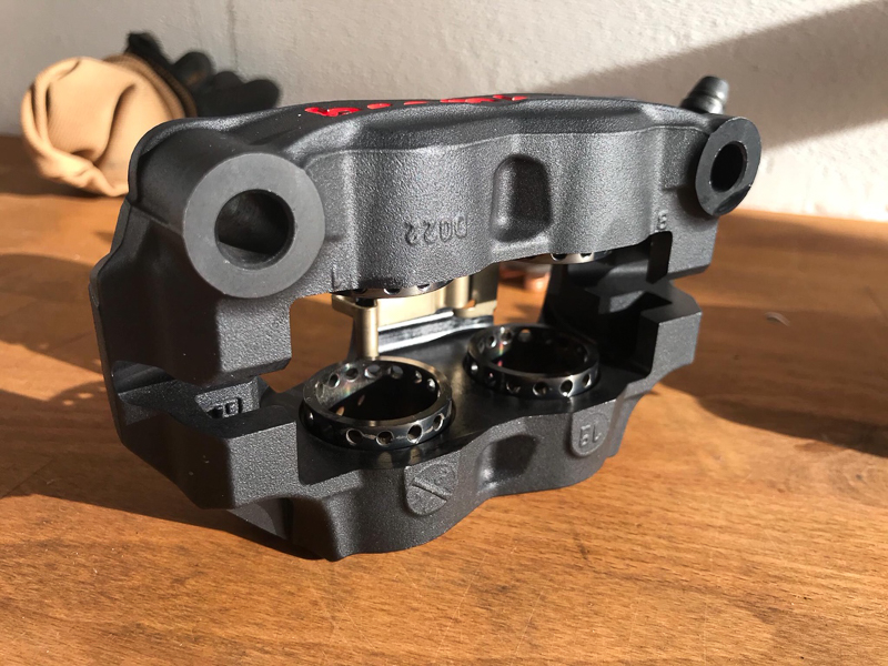

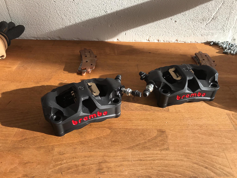

[quote="rudi66"]Außerdem mal schnell Brembos einbauen klappt so eh nicht.
Hayes 31,75mm Kolbendurchmesser
Brembo M4 34,00mm Kolbendurchmesser
Brembo M50 30,00mm Kolbendurchmesser
da stimmt bei keiner Brembo Zange das hydraulische Übersetzungsverältnis. Mit M4 giftig und weich, mit M50 stumpf und hart. Also ohne passende Handbremspumpe klappts nicht.
Vorausgesetzt BMW verbaut die Hayes Zange mit 31,75mm.
Ich werde die Ami-Dinger erst mal ausprobieren[/quote
Ich werde für 1200€ bei Alpha die Brembos mit 2x32mm Kolben einbauen. Wobei ich auf den ersten 1400km nichts vermissthabe.]
