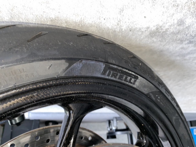

Bei mir ist der komplette untere Teil des Rades (Reifen und Felge) feucht! :ahh:

Beitragvon R-Techi » 19.01.2020, 18:55
s4mir20 hat geschrieben:Bei mir ist der komplette untere Teil des Rades (Reifen und Felge) feucht! :ahh:
Wenn du mit dem Motorrad fahren würdest, kann der Reifen sehr rutschig sein! Also Unfall- Sturzgefahr!
Durch die Zentrifugalkraft beim Drehen des Reifens (Fahren) wird die Bremsflüssigkeit an sämtliche Stellen spritzen, die sich im Abschleuder-Bereich befinden. Wenn Bremsflüssigkeit an die Bremsscheiben oder Beläge gelangt, funktioniert die Bremse nicht mehr ... Das könnte auch während der Fahrt passieren!
Bremsflüssigkeit greift Lack, andere Oberflächen (Felge) und Reifen an, deshalb mein Tipp: keinesfalls fahren, abholen lassen.
Es ist mir absolut unverständlich, dass BMW hier keinen offiziellen Rückruf (mit Aufforderung NICHT mehr zu fahren) herausgibt nogo
