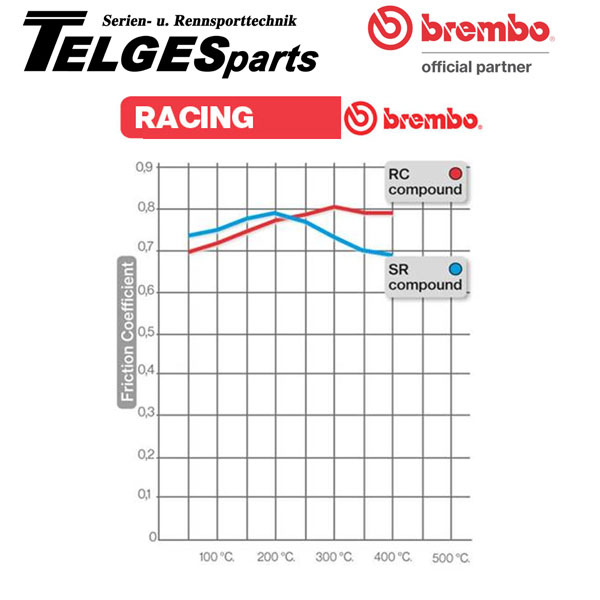

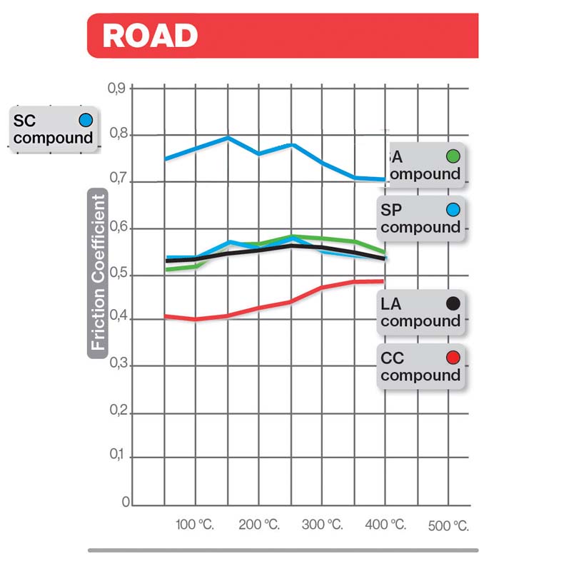

Hast Du mal einen Verlauf des Reibwertes über die Temperatur der originalen Bremsbeläge angesehen und mit der eines echten Racing-Belages verglichen? Die Unterschiede können erheblich sein.
Die BMW-Beläge sind für die Straße gemacht. Kann durchaus sein, dass der Reibwert bei höheren Temperaturen zurück geht. Kann auch gut sein, dass der Reibwert erst gar nicht auf das Niveau eines Rennbelages kommt. Müssen jetzt nicht wirklich die extrem teuren Z4-Beläge sein, die sind für uns Hobby-Piloten ehrlich gesagt die berühmten "Perlen". Aber so was wie die SC oder SR von Brembo würde ich probieren, ehe ich in extrem teure Sättel investiere.
Hier mal ein Diagramm zur Info:
Dann noch der RC im vergleich zum SC-Ersatz "SR":
Brembo - Bremsbelagsvergleich-RC zu SR.jpg (75.92 KiB) 12532-mal betrachtet

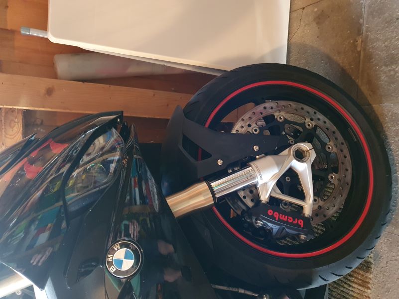

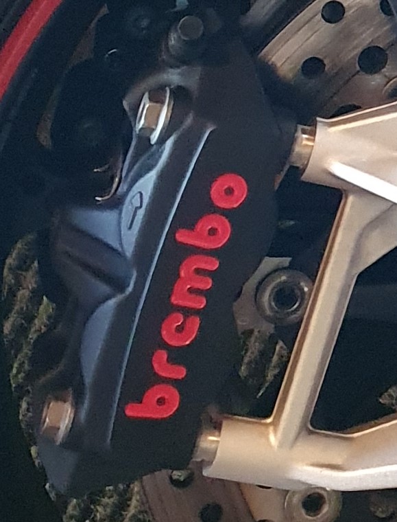

habe gestern versucht die M4 Sättel zu montieren und stelle fest das die vorhandenen Hülsen am Moped einen größeren Durchmesser haben, als die Bohrungen an den Sätteln. Habt ihr eine Idee was am besten ist um dies passend zu machen?
Mein Gedanke ist die Sättel auf das Hülsenmaß auffräsen zu lassen.
#77 Tom
Beiträge: 92
Registriert: 01.02.2021, 15:28
Motorrad: K67
Re: unterschiedliche Brembo Bremssättel
Beitragvon Fafnir » 09.09.2022, 09:28
#77 Tom hat geschrieben:
Das kannste selber machen, natürlich vorsichtig und in zwei Schritten, erst mit einem 4-er Bohrer und danach mit einem 3-er auf 7 mm. Wenn das noch zu eng ist, nochmal mit dem 4-er Bohrer die 3-er Bohrung erweitern ...

Beitragvon krulli#10 » 09.09.2022, 13:26
12.5mm Bohrer brauchst du da. Damit vergrößerst du die Löcher in den Sätteln etwa 12-14mm tief (Länge der Hülse +1mm). Mach dir eine Markierung an den Bohrer an der Stelle (Klebeband etc.), dann bohrst du auch nicht sinnlos zu tief rein.
Habe ich bei der K46 und auch bei der K67 genau so gemacht.
krulli#10
Beiträge: 698
Motorrad: S1000RR K46+K67
Beitragvon #77 Tom » 09.09.2022, 14:19
perfekt Krulli,
so mache ich es ThumbUP
