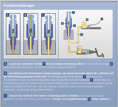

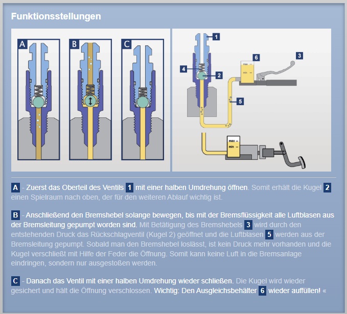

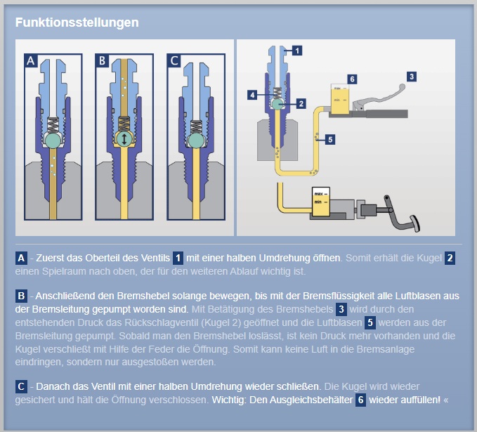

Meister Lampe hat geschrieben:Zusätzlich mit den Stahlbus Entlüftungsventilen von Louis ist es ganz easy und du kannst mal mit dem Bremshebel nachdrücken ... ;-)
https://www.louis.de/artikel/stahlbus-b ... r=10002854
Bin hier zufällig per Forumssuche drüber gestolpert.
Was ist der Mehrwert dieser Schrauben?
FrankenMichl
Beiträge: 326
Wohnort: 53424 Remagen
Motorrad: S1000R, CBR 600RR
Re: S1000RR K67 Bremse entlüften
Beitragvon Masterdark » 05.07.2025, 13:31
Das Ventil besitzt im Inneren einen Kugel-Feder Mechanismus.
Zum entlüften das Ventil 1/2 Umdrehung öffnen und dann durch Betätigung des Bremshebels/Pedals
entlüften. Beim Loslassen des Hebels muss das Ventil nicht geschlossen werden, da es durch den Kugel-Feder
Mechanismus automatisch schließt.
Das wiederholte auf/zu der Entlüftungsschrauben beim Entlüften entfällt somit.
