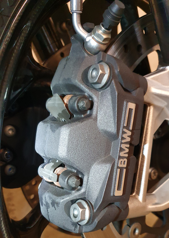

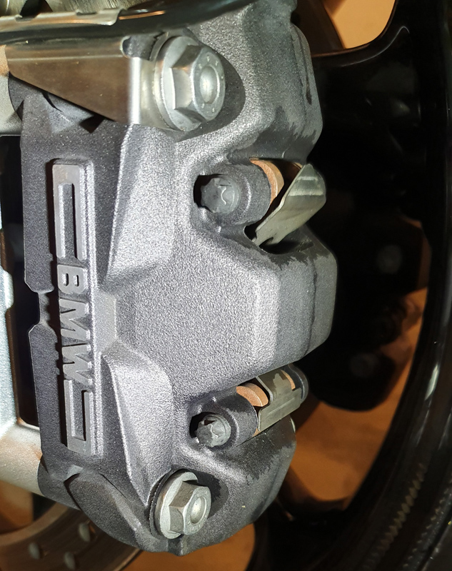

aufgeschreckt durch die Beiträge bin ich eben gleich in die Garage gehetzt, um bei meiner RR (28.9.19 zugelassen) nachzusehen
und siehe da:
Beide Bremssättel sind undicht :ahh:
Da das Mopped seit dem 1.11. abgeschlossen in der Garage steht, ist die Suppe natürlich auch schön über die Felge gelaufen nogo
und auf der linken Seite war ne kleine Pfütze auf dem Boden nogo
Das hab ich in über 30 Jahren Motorrad fahren mit diversen Marken noch nie!!! gehabt
Habe morgen eh ein Gespräch mit meinem Händler wegen dem Austausch vom Ölkühler, dann kommt das mit den Bremssätteln gleich mit aufs Tablett

Die Niederdruckundichtigkeiten der Bremssättel der Fa.Hayes sind ein alter Hut, hat ja ganz schön gedauert bis die ersten Stimmen hier laut wurden ;-)
Ob Eingangs bei den GSsen oder fortführend bei den neuen RRs, die Sättel kommen aus der selben Fertigung, Punkt.
Man muss die Ursache der Undichtigkeit natürlich differenzieren, Gehäuseseitig sind es Schwankungen der Oberflächenrauigkeit
im Nutgrund durch Eloxalprozess, da durch Kapillarwirkung zwischen Bremssattelgehäuse und Dichtring.
Oder aber Dichtringseitig, dort ist die Oberflächenrauigkeit am Außendurchmesser
bedingt durch das Herstellverfahren einfach zu groß.
Und noch weitere mögliche Ursache wie z.B....
- Dichtung in der Trennfläche der Sattelhälften beschädigt
- Kolbendichtung beschädigt
- angeschnittener Lunker in Kolbennut
- Verschmutzung durch Partikel während der Montage
...hier will ich aber nicht weiter drauf eingehen.
Hayes hat sich nun bemüht und versucht ein paar Lösungen im Fertigungsprozess zu implementieren, letztendlich werden jedoch erst in ein zwei Kalenderwochen nachhaltige Sättel produziert. - Alles bis dahin verbaute, kann dicht sein, muss aber nicht.
Um sicherzustellen das man sich über einen solchen Sachmangel nur einmal ärgert, macht man es einfach gleich selbst:
Wie dem auch sei.... BMW macht sich nun gerade und bessert nach, keine Frage, die angedachten Maßnahmen sind jedoch eher ein verzweifelter Versuch, hier geht es lediglich nur noch um Schadenbegrenzung. Das QM wird allg. anziehen und die Fertigungsprozesse werden etwas eingehender Überwacht - was natürlich kein Garant für Unfehlbarkeit ist. Hat alles schon so einen Bart....
Fahrt etwas runter, trinkt nen Tee und lauscht der nächsten Technischen Aktion wo nun ebenso der Zulieferer (diesmal ein Italienischer) mit dem Rücken zur Wand steht ;-)
Soviel sei gesagt, bei wenigen Motoren kam es in der mechanischen Bearbeitung des Kurbelgehäuse-Unterteils zu Abweichungen...
Referenzpunkte wurden falsch genommen und Bearbeitungen leicht versetzt ausgeführt. Die resultierenden Wandstärken sind punktuell möglicherweise für eine Dauerhaltbarkeit des Motors nicht ausreichend :lol:
Uuuund, aufgrund ungünstiger Toleranzen des Rohteils und der daraus resultierenden Bearbeitung kann es an der unteren linken Verschraubung des Rahmens zum Motor zu einem Setzverhalten kommen.
Sprecht euren Freundlichen beim nächsten Aufenthalt doch einfach auf die TA 001143000011 an ;-)
