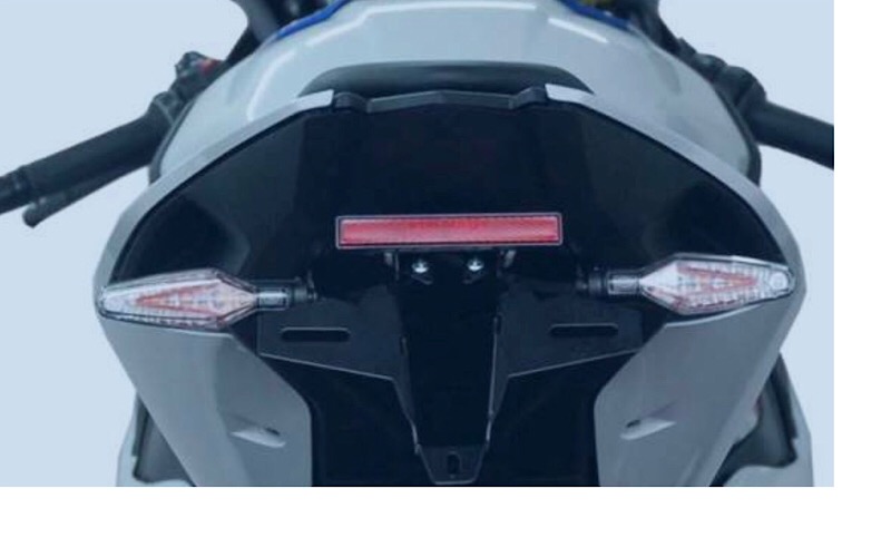

Was ist denn überhaupt der Unterschied zwischen IQ4 und IQ6 ?
Und ist das Problem mit der Kennzeichenbeleuchtung mittlerweile behoben ?

Marc1277 hat geschrieben:Unterschied zwischen IQ4 und IQ6 ? Problem mit der Kennzeichenbeleuchtung
Hi. Die Anbringungspunkte der Blinker ist bei IQ6 anders und dort sind die Blinker nach innen versetzt hinter dem
Kennzeichen anzubringen. Und nicht, neben dem Kennzeichen. Daher wirkt das Ganze viel schlanker und war der
Grund für uns, den zu nehmen. Die Blinker stehen eigentlich nicht viel über das Heck hinaus.
Problem Beleuchtung -> ob es jetzt anders ist, keine Ahnung. Bei uns wurde die Beleuchtungslampe mit einer
alternativen LED durch unseren Freundlichen getauscht. Problem gelöst. Aber natürlich nur ein "Work-Around".
Ist vor Hersteller schlecht gemacht!

Marc1277 hat geschrieben:Was ist denn überhaupt der Unterschied zwischen IQ4 und IQ6 ?
die Bilder nicht gesehen? ich konnte gut die Unterschiede augenscheinlich schon sehen, auch in Bezug auf den Rückstrahler

Beitragvon powerschmid2000 » 29.02.2020, 19:39
Das hier ist das Bild vom IQ6. Das sieht man doch dass die Blinker hinter der Schildhalterung versetzt nach innen angebracht sind.

Beitragvon Marc1277 » 01.03.2020, 11:21
Ja. sieht fast so aus als ob da kein Kennzeichen mehr hin passt. Würde das gerne mal mit Kennzeichen sehen. :)

Beitragvon powerschmid2000 » 01.03.2020, 12:39
Siehe Foto von hinten mir IQ6 und Kennzeichen

Marc1277 hat geschrieben:Ja. sieht fast so aus als ob da kein Kennzeichen mehr hin passt. Würde das gerne mal mit Kennzeichen sehen. :)
Halteblech unterm Kennzeichen und es überlebt das Moped ... winkG
