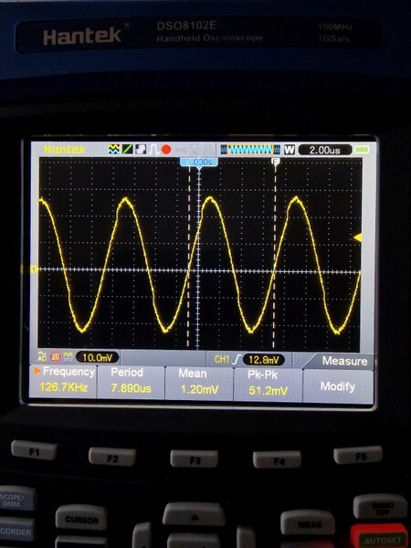

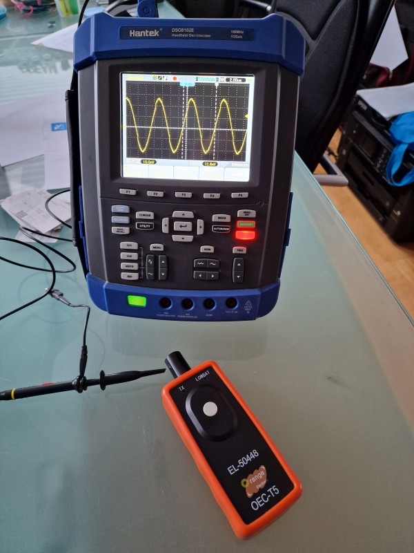

Um die RDK Sensoren anlernen zu können, müssen diese zuerst "aufgeweckt" werden.
Dies ist z.B. mit dem EL-50448 möglich. Der EL-50448 ist ein einfacher Generator der
einen Sinus mit einer Frequenz von etwa 125kHz erzeugt.
Um den RDK Sensor aufzuwecken muß die "sendende Antenne" vom EL-50448 für ca. 3-4 Sekunden
in die unittelbare Nähe vom RDK Sensor gebracht werden.
Folgend konnte ich den neuen Sensor ganz einfach mit dem GS-911 anlernen.

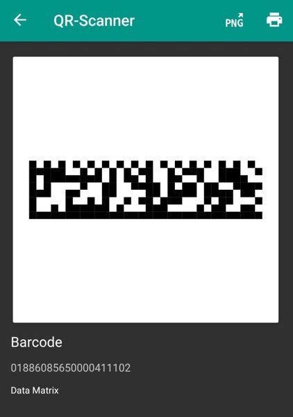

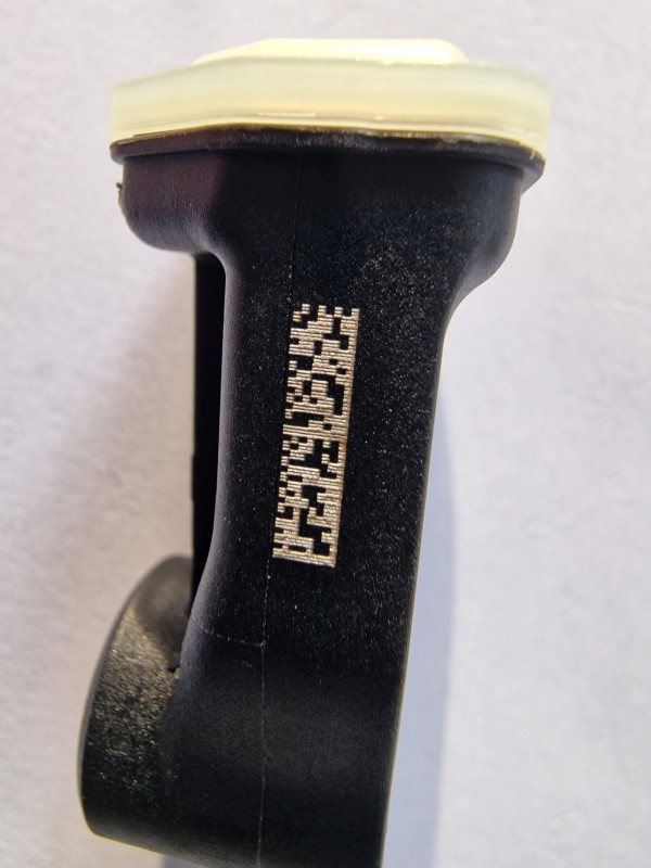

Anzumerken ist noch, dass die Sensor-ID nicht auf dem Sensor aufgedruckt ist und
auch der kleine seitlich vorhandene QR-Code liefert keine direkte Info zur ID.
Da das Anlernen und erkennen der ID aber automatisch erfolgte, musste diese
nicht zuvor bekannt sein.

RDK EL-50448
RDK EL-50448

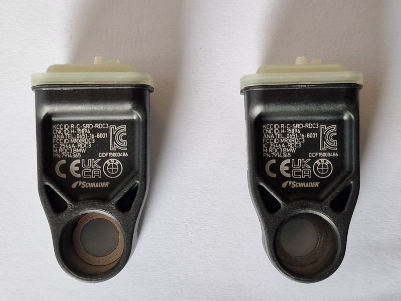

Hier noch ein Bild von den angelernten Sensoren.

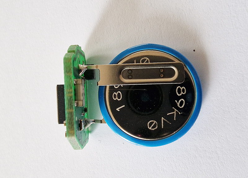

Habe einen "alten" Sensor geöffnet. Hierzu am Rand von der weißen Kappe mit einem kleinen Schraubendreher rings
herum unterhebeln, um die verklebten Stellen zu lösen. Die Kappe hat dabei geringfügig Schaden genommen.
Danach mit einem kleinen Schraubendreher zwischen Gehäuse und Platine fahren, die Platine vorsichtig etwas hervorhebeln und
das komplette Innenleben heraus ziehen.

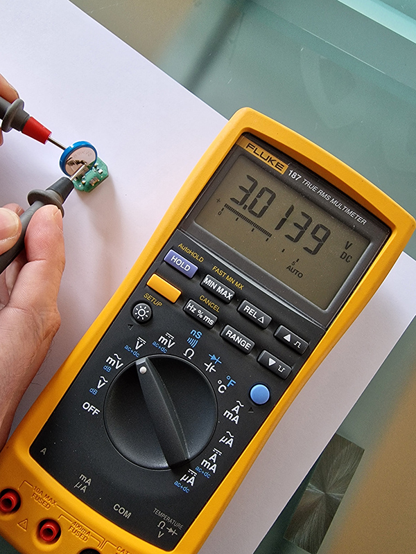

Batterie (CR2023) hat nach ca. 4,5 Jahren noch über 3 Volt, habe die Sensoren wohl zu früh ersetzt.
Ersatz Batterien mit Lötfahnen im 10er Pack:
https://www.amazon.de/EEMB-wiederauflad ... 16ZWW?th=1
Anbei einige Bilder.

RDK Sensor CR2032 Spannung

Weil die Felgen gerade beim Lackierer waren hab ich mit dem Cuttermesser einen meiner RDK Sensoren vorsichtig geöffnet und die Batterie gemessen. Ergebnis 2,94 Volt nach 6 Jahren und 27.000 km mit diesem Felgensatz.
Eine neue CR2032 aus dem Keller hat zum Vergleich 3,11 Volt. Der RDK Hersteller Schrader gibt als Lebensdauer seiner Sensoren 5 Jahre an. Aber der freut sich natürlich wenn man nach 5 Jahren neue Sensoren bestellt. Laut Internet soll man die CR2032 bei ca 2,7 Volt tauschen. Könnte also gut sein dass die RDK Sensoren einer K67 ab Werk auch 10 Jahre halten.
Da es eh gerade offen ist bestelle ich mir die Batterie bei Amazon mit der Lötfahne und löte mir eine neue rein.
Danke Masterdark für die Bilder und den Amazon Link für die Batterie die Du hier reingestellt hast ins Forum ThumbUP . Haben sehr geholfen.
