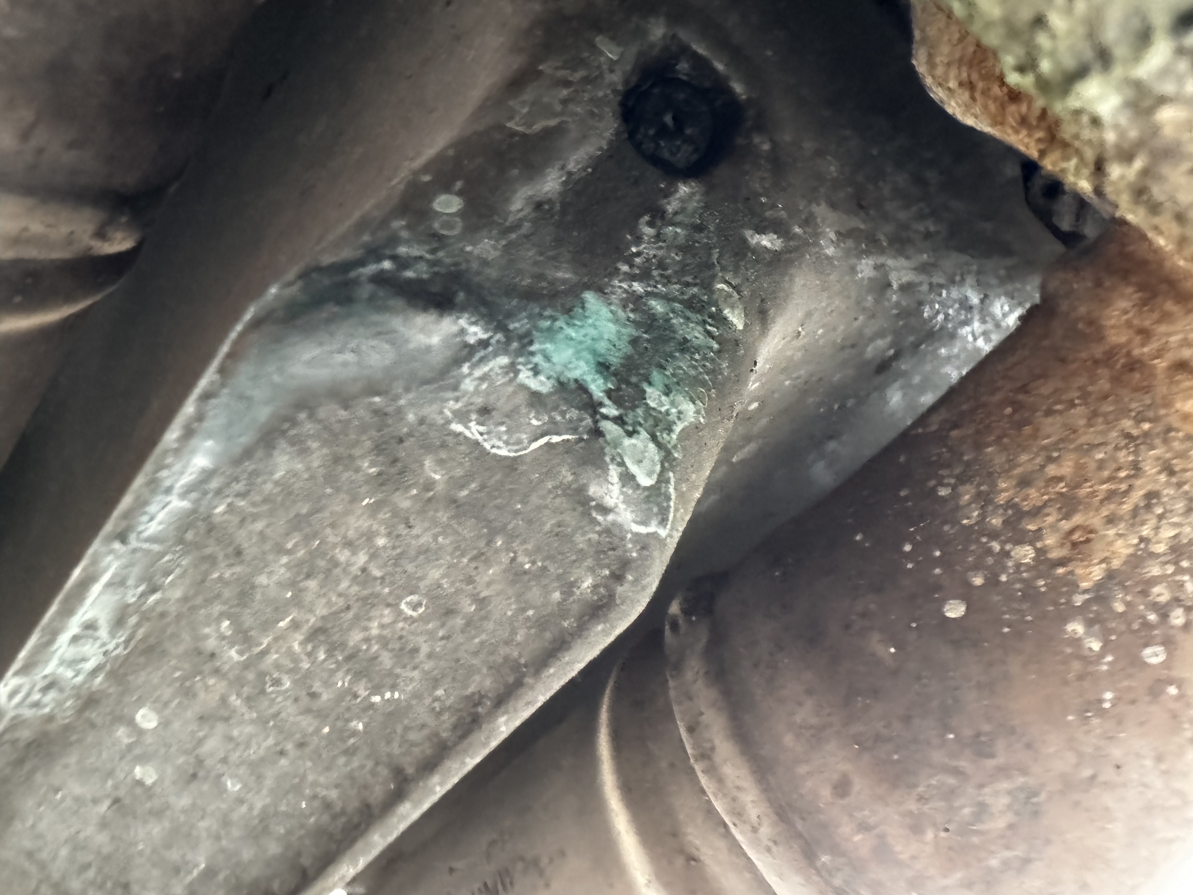

meine RR, BJ. 22, hat "augenscheinlich" Kühlmittelverlust. Ich habe unter der Ölwanne in der "Vertiefung", eine "Schraube" mit Loch?! in der Mitte, Kühlmittel welches daraus gelaufen ist bzw. mal übergelaufen war. Der Spaß ist natürlich bis runter zur Ölwanne gelaufen.. Soweit habe ich alles reinigen können, mit Wasser und soweit wie es möglich war an die Stellen heran zu kommen.
Der Kühlmittelbehälter ist knapp 1-2cm noch gefüllt, weit von Max. Menge entfernt. Es gab vorher keine Beschwerden oder bewegendes.. Der Kühlmittelverlust fällt natürlich jetzt umso mehr ins Auge... Vorher habe ich ehrlicherweise nie wirklich hingeschaut oder darauf geachtet, weil es auch nie auffällig war.
Handelt es sich bei der beschriebenen Vertiefung in der Ölwanne um den Überlauf für das Kühlmittel, wenn dessen Füllstand zu hoch ist? Wäre jemand so freundlich, mir die Artikelnummer des Original-Kühlmittels zum Nachfüllen mitzuteilen? Ich möchte jegliche Versuchung zum Starten oder Fahren vermeiden, bis der Kühlmittelstand wieder passt.

Würde die Wasserpumpe überprüfen lassen!
Mit einem Refraktometer überprüfen bis wie viel Grad minus die Konzentration im Kühlmittel ist und wenn möglich mit Wasser auffüllen
Beiträge: 1007
Re: Kühlmittelverlust?
Beitragvon Stratos-Schorsch » 21.04.2025, 22:01
Dazu empfehle ich folgende Beiträge!
viewtopic.php?f=48&t=18856&p=279483&hilit=Schn%C3%BCffelbohrung+%C3%96l+wasserpumpe#p279483
Das Problem ist beim :D bekannt, also kombinierte Wasser/Ölpumpe tauschen lassen.
Es gab auch mal eine Serviceaktion dazu, da die Pumpeneinheit immer noch die gleiche ist, treten die Probleme auch weiterhin immer mal wieder auf.

Zum reinen Verständnis am Rande: Welchen Erfolg bringt es tatsächlich die Wassser-/Ölpumpe als ganzes zu tauschen? Die Flüssigkeit muss ja irgendwo her "drücken", um diesen Weg zum"Leckageloch" zu finden.
Die Pumpe bewegt die Flüssigkeit usw., macht alles sinn. Also scheint es ja dann ein direkter defekt der Pumpe zu sein, so wie es sich der Explosionszeichnung entnehmen lässt? Und beides ist getrennt, Öl und Kühlmittel, damit es sich NICHT vermischt. Ich habe nur andere Beiträge gelesen, dort war das selbige Problem WIEDER gewesen, nachdem tauschen durch eine neue.. Also scheint ja irgendwo eine Dichtung, oder was auch immer defekt zu sein, dass dort die Flüssigkeit abhaut..

Beitragvon Stratos-Schorsch » 23.04.2025, 16:26
Ja, eine Dichtung gibt den Geist auf!
Der :D tauscht immer nur die komplette Pumpeneinheit
aus, das zahlt der Hersteller (Garantie oder Kulanz) und geht schneller. Die defekte Einheit geht zur Untersuchung ins Werk.
Alternativ könntest du ja versuchen, nur den Dichtring auf deine Kosten zu tauschen :mrgreen: :mrgreen:
Bei mir war es so, erst leichte Schmauchspuren, paar hundert Kilometer später Kühlwasserspuren im Bug, sollte weiter beobachten!
Dann bei der Jahreswartung hat der :D den Motor warmlaufen lassen zur Ölstandskontrolle, und dann sprudelte ohne weitere Vorwarnung die blaue Brühe raus, zum Glück nicht beim Angasen oder auf der 10000 km Urlaubstour passiert!
