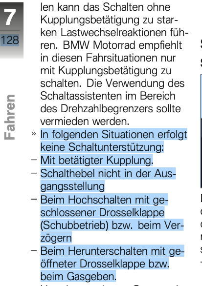

saber-rider1 hat geschrieben:Von der BMW-Motorrad Seite:
Schaltassistent Pro
Herunterschalten mit geöffneter Drosselklappe wird unterstützt, kann aber besonders in niedrigen Gängen zu starken Lastwechselreaktionen führen.
Hallo ,
Das steht in der aktuellen Betriebsanleitung der S1000RR aber anders !!
Siehe Bild !!
Bildschirmfoto 2020-03-28 um 10.28.39.png (106.43 KiB) 5546-mal betrachtet

Beitragvon djjarek » 28.03.2020, 12:22
Du hast nicht zufällig Kupplungspedal getauscht?
