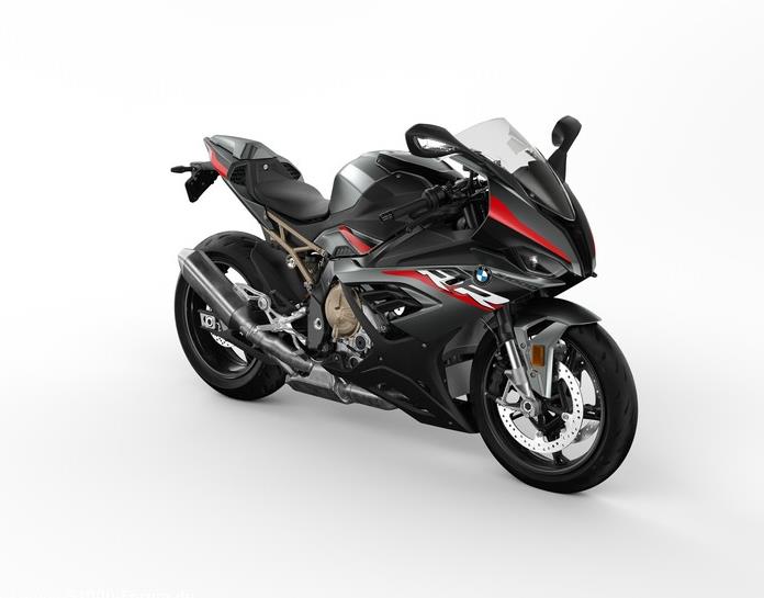

Beitragvon lucciano-s » 18.12.2024, 11:17
kennt jemand den Farbcode , muss meine Höckerabdeckung lackieren und finde nichts.
Im Netz habe ich nur sowas gefunden: https://www.tristarcolor.com/autolacke/ ... spruehdose
Könnte aber eher fürs Auto sein

Beitragvon toogood84 » 18.12.2024, 13:57
anhand der Fahrgestellnummer kann man sich das Fahrzeug auslesen lassen im Internet auf diversen Seiten.
Einfach mal bei Google VIN BMW eingeben und dann gibt es dort mehrere Seiten,
dort steht unter anderem die Lackierung mit dem dahinterstehendem Farbcode in klammern ThumbUP
BMW Mineralgrau Metallic --> Farbcode B39
