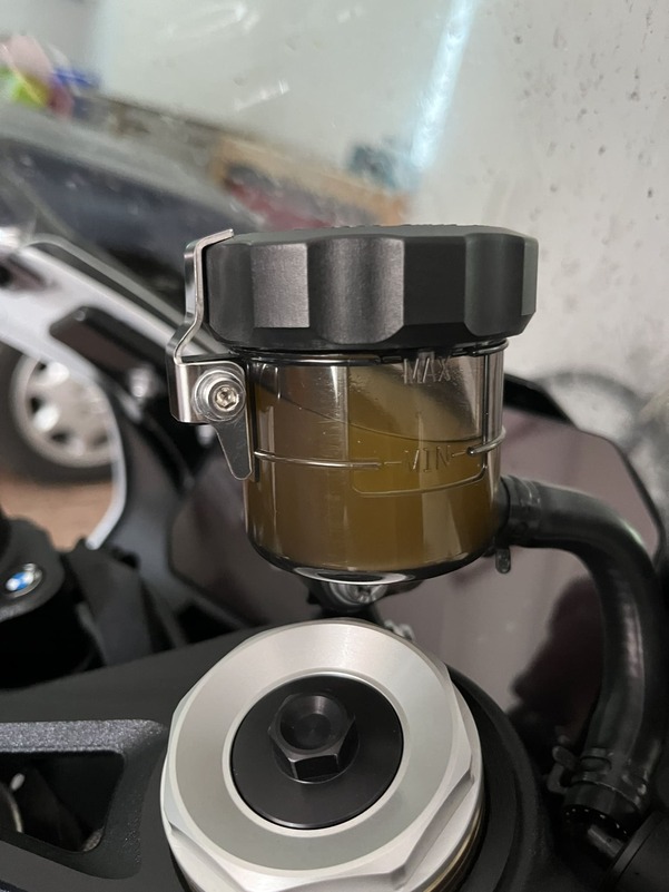

Moin zusammen!
Ich habe etwas Bedenken bei meiner Bremsflüssigkeit, gefühlt ist diese etwas dickflüssiger (s. Foto) als sie eigentlich sein sollte :?
Was meint ihr?
Falls ich diese wechseln muss, lasst ihr eure immer beim Service/Freundlichen wechseln oder gibt es hier auch Mutige, die das Ganze selbst machen? Habe mittlerweile von diversen Diskussionen hier gelesen bzgl. ABS Ansteuerung :roll:

Tester rein halten und wenn's nicht passt dann wechseln. ABS egal, einfach klassisch durchführen.

So sah meine Bremsflüssigkeit noch nie aus, sieht bei dir eher nach einer Emulsion aus!
Bei einem hohen Wasseranteil können Innereien des Druckmodulators korrodieren, also so schnell wie möglich raus die Brühe.
Wenn dein Bock 5 Jahre alt ist (Avatar), dann wäre jetzt der 3. Wechsel fällig.
Und ja, man kann auch klassisch selbst wechseln.

Das dachte ich mir schon, Bock ist nun 4 Jahre alt, jedoch erst seit ca. einem Jahr in meinem Besitz. Allerdings sah die Bremsflüssigkeit zum Kaufzeitpunkt auf jeden Fall noch nicht so aus :roll:
Dann tausche ich einfach klassisch, danke für die Rückmeldungen!

würde auch die Sättel runter nehmen und Kolben zurück drücken, damit so viel wie möglich erneuert wird.

Normalerweise ist die Bremsflüssigkeit klar - bei dir sieht es aus, wie wenn Milch drin ist arbroller Spaß beiseite...
Schnellstmöglich Bremsflüssigkeit wechseln, so wie Vorredner schon geschrieben haben - am Besten inkl. Ansteuerung des ABS Blocks, damit der ganze Schmotter rauskommt.
