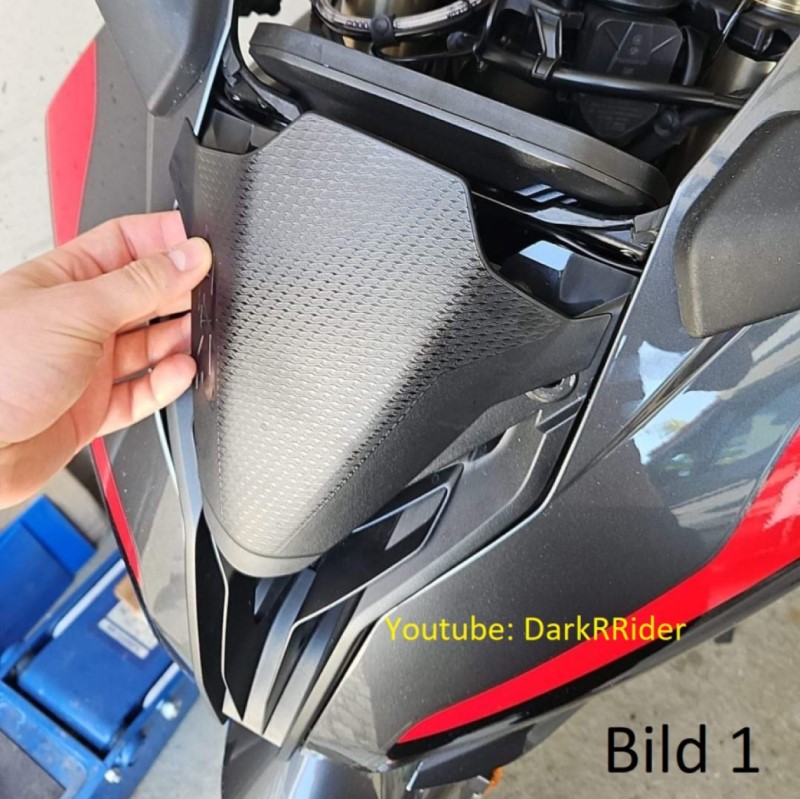

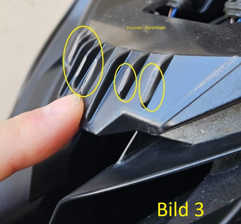

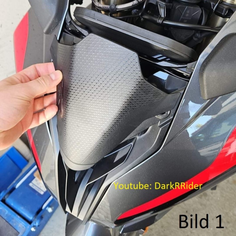

Diese schwarze Verkleidung vorne unter dem Windshild (Bild1) ist oben mit Haken in Gummis drin.
Es ist auf der unteren spitzzulaufenden Seite aber unten nur mit einem Haken hinter Plastik verkeilt.
Das ist so unstraff und "locker", dass das Teil bei bestimmten Umdrehungen vom Motor mitschwingt.

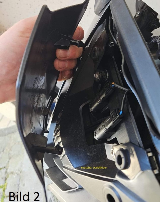

Um es abzubekommen oben fest und herzhaft dran ziehen(Bild2).

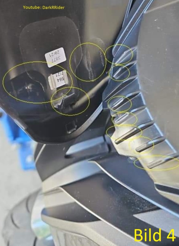

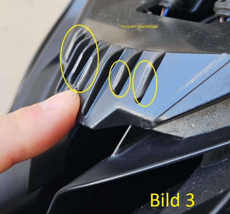

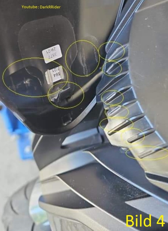

Plastik auf Plastik(Bild3) = Laute Vibrationen(Bild4) plemplem

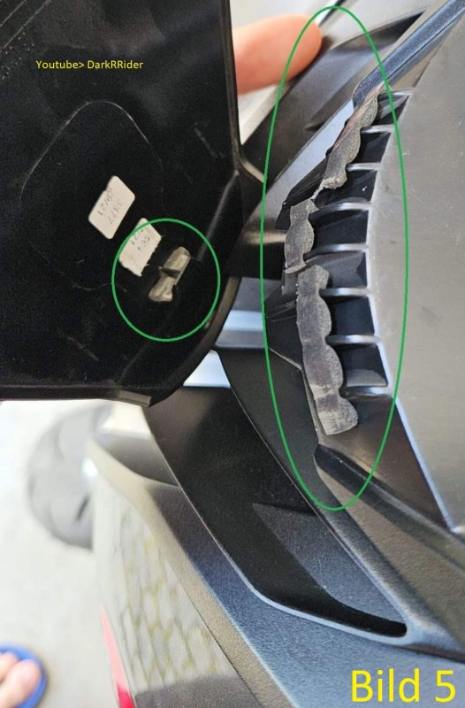

Unten sieht man wie ich's gemacht hab(Bild5). Das Teil sitzt jetzt schön straff und das Fahren ist so viel geiler und angenehmer!!!

Danke für die Lösung mit dem Schaumstoff. Ich glaube nur, man sollte die Luftkanäle nicht komplett zu stopfen. Meiner Meinung nach haben sie die Funktion den Unterdruck hinter der Scheibe zu reduzieren. LG Uli

Das klappernde Problem ist ja hier im Forum schon seit Erscheinen der 2019er RR bekannt, hier kann man selbstklebenden Schaumstoff nur im Bereich der beiden oberen Klammern kleben um das Problem zu beheben.
Der Venturi- Luftstrom soll auch das Beschlagen der Scheibe bei Regenfahrten weitestgehend verhindern!

Ein kleiner Schaumklotz in der Mitte sollte auch gehen und seinen Zweck erfüllen.
