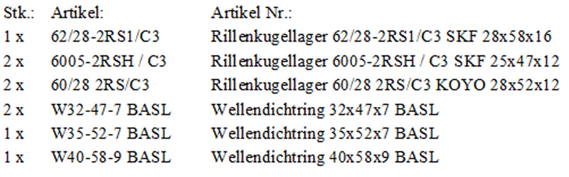

Ich hab die Lager und Dichtringe mal für meine 2014er S1000r zusammen gestellt.
Dürften vermutlich bei der S1000rr die gleichen sein.

Auf dem Lager vom Hinterrad steht folgendes drauf:
FAG 60/28-B-2DRS-L278-C3-FAG
Da hab ich über die Teilenummer kein Maß gefunden.
Auf dem Vorderrad folgendes:
6005DU
Laut Teilenummer ist das 25x47. Also von den Maßen her richtig.
Aber keine Ahnung, was man sonst noch beachten muss.
Meinst das passt trotzdem?
LG
Dennis

also die Lager haben auch an meiner K67 gepasst.
Baujahr 2021 S1000RR, Gussfelgen.
Vielleicht hilft die Info später jemandem weiter.
