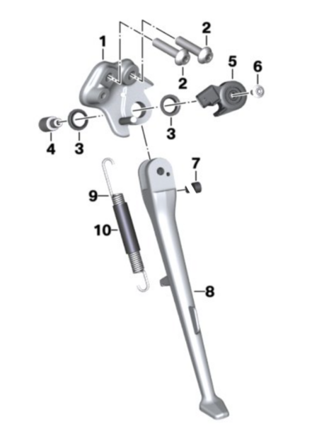

Hab über den Winter einige Teile an meiner RR demontiert unter anderem auch den Seitenständer und die Fussrasten. Weiss jemand das genaue Drehmoment mit der die folgenden Schrauben angezogen werden müssen? Und ich nehme an ich benutze blaues Loctite überall dort wo es vorher drauf war oder?
Hier sind es die Schrauben 2, 4 und 6

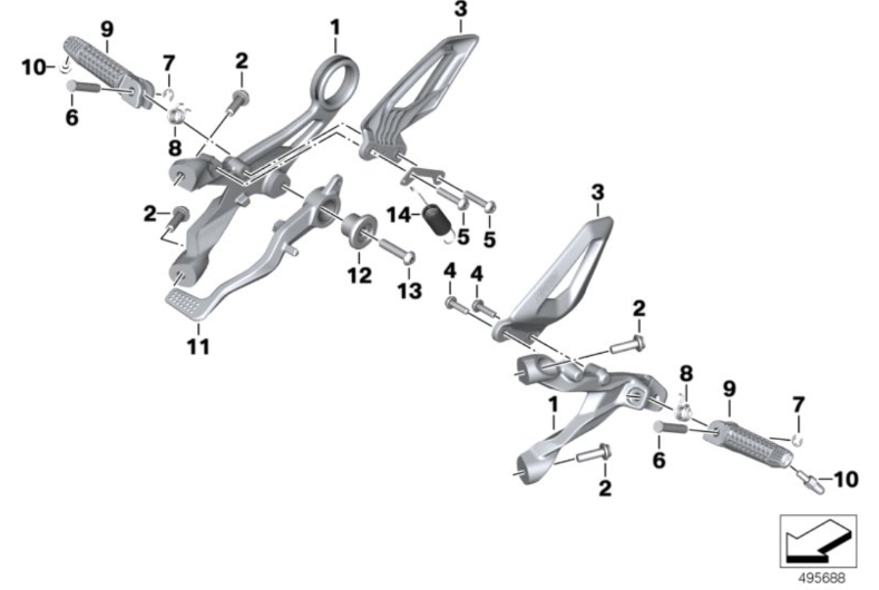

Und hier die Schrauben 2, 4, 5 und 10

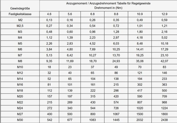

Beitragvon Toxis » 19.03.2023, 21:25
Hier mal eine Tabelle.
Dort kann man den passenden Drehmoment ablesen.
Festigkeit steht meißtens auf den Schrauben.

Hi:
Zu Bild 1
2 - M10x40 die Schrauben müssen allerdingts erneuert werden oder Loctite drauf und weiterverwenden mit 56Nm anziehen
4 - M10x1 mit 35Nm anziehen
6 - Sollte es ein M6 Gewinde sein => 8Nm anziehen
Zu Bild 2
2 - M8x25 mit 19Nm anziehen
4 - M6x20 mit 8Nm anziehen
5 - same mit 8Nm anziehen
10 - Handfest

Beitragvon Pwarg » 05.05.2023, 17:45
Hey
Vielen Dank für deine Erklärung, allerdings weicht das ab von der Tabelle oben. Darf ich fragen woher du die Zahlen hast?
