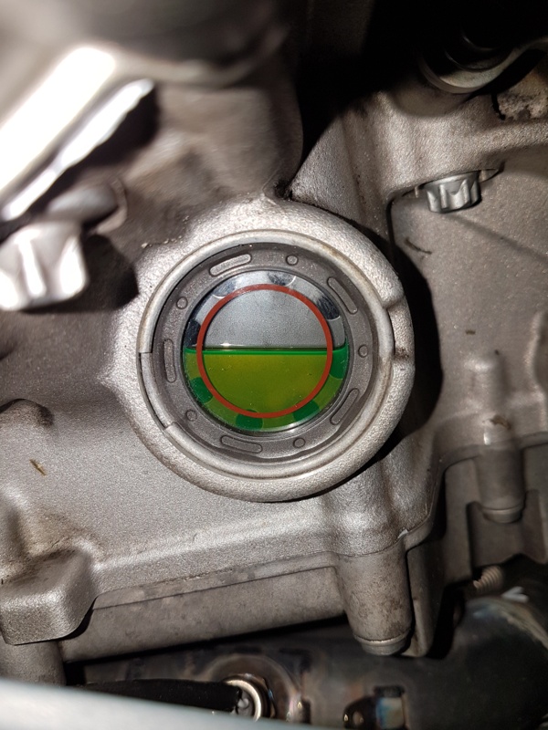

Hallo Leute
Heute habe ich festgestellt, das nach dem durchgeführten Jahres Service, das Schauglas für die Ölkontrolle fast bis oben hin voll ist .
Eigentlich sollte es doch nur bis zur Mitte gefüllt sein !
Was passiert , wenn zuviel Öl eingefüllt wurde ? Ist es gefährlich für den Motor , wenn zuviel Öl drin ist ?

Kommt drauf an, wie viel du drüber gekippt hast. Wenns nur "bissl" drüber ist, dann komplett egal. Ist mir auch schon passiert und hat rein gar nix gemacht. Ansonsten würds verbrennen und kokeln :D

"Fast bis obenhin" sehe ich nicht als problematisch an, das sind ein paar Milliliter (wenn korrekt gemwessen wurde). Das ist wirklich nicht viel. winkG

Deine Angabe bezieht sich auf die K46, du bist im falschen Thread!
@delta.hf
Die K67 bekommt 4 Liter inklusive Filter, in der 1. Betriebsanleitung 2019 waren 4,5 Liter fälschlicherweise hinterlegt, dies sollte ab 2020 geändert sein.
Auf Nachfrage bestätigte BMW das es keine schädlichen Auswirkungen hätte wenn man den halben Liter zuviel eingefüllt bekommen hat.
Es kann durchaus sein, das dein Händler trotz Rundschreiben damals dir trotzdem noch 4,5 L gegönnt hat :mrgreen:

kurioserweise hatte es bei der letzten Inspektion gepasst, also genau mittig gewesen, dieser Monteur hatte wahrscheinlich die Änderung gelesen.
Jetzt fast genau 1Jahr später, ist dieser halbe Liter mehr drin, bei der gleichen Werkstatt.
scratch schon merkwürdig,oder scratch

Kannst ja mal auf der Rechnung nachschauen wieviel Liter berechnet wurde, BMW verschenkt selten Öl winkG
Zumindest wenn 4,5 Liter berechnet wurden weisst Bescheid, ansonsten hasst natürlich keine Gewähr dass Füllmenge und Rechnung übereinstimmen.

Wenns deutlich zu viel ist, steigt der Druck im Block. Dadurch drückts das Öl durch bzw. in die Kurbelgehäuseentlüftung. Dadurch "saugts" dir dann mit der Luft das Öl mit in die Brennkammer und dann stinkts und rauchts.
Wennst Pech hast, kanns dir auch die Dichtungen ruinieren, aber dafür sollte ja eigentlich die Kurbelgehäusenetlüftung da sein.
Falls das bei der RR anders ist, dann sorry, aber so ca. habs ich vor 10 Jahren erklärt bekommen. :D

Nö, ist so nicht richtig.
Es darf kein Öl/Öldampf in den Ansaugtrakt gelangen!
Denn sonst kann folgendes passieren:
viewtopic.php?f=2&t=7936&hilit=%C3%96lschlag
Deshalb bekam die HP4 damals den kleinen Ölauffangbehälter.

Ich habe zum Service im Juni 22 ca. 10-15% mehr Öl vom Service erhalten. Auf Rennstrecke hat es dazu geführt, dass Öl aus der LiMa gedrückt wurde ... Mein Stiefel war nach dem ersten Turn voll mit Öl, da der O-Ring ebenfalls gerissen ist.
Am Ende war die Öl-Pumpe bei BMW defekt und hat zu viel Öl gefördert.

Beitragvon delta.hf » 22.12.2022, 19:04
Ich sehe das auch so, genau zwischen Max-Min.
Aber bei mir ist das Schauglas, bis auf einen Fingernagelbreit , gefüllt.
Finde immer noch, das es zuviel ist, werde demnächst mal etwas davon absaugen

es kommt jetzt auch drauf an, wie hast Du geprüft und wann hast Du am Schauglas geschaut.
"Gemessen wird der korrekte Ölstand bei warmem Motor (ca. 80 Grad), der fünf bis zehn Minuten stand, damit das Öl zurücklaufen konnte."
Im "kalten" Zustand wenn die Maschine länger stand, kann es durchaus bis oben an den oberen roten Rand gehen,
weil dann viel Öl zurückgelaufen ist, was ansonsten bei warmen Motor noch überall verteilt ist.
Wenn man(n) in Schauglas also bei langem Stand noch die obere Grenze im Schauglas sieht, sollte es kein Problem sein.
denn Füllen bis Max. ist i.O.
