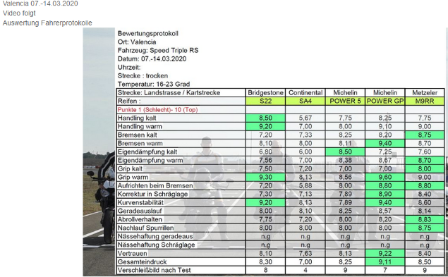

Beitragvon #77 Tom » 18.07.2022, 13:17
wegen Reifen, da habe ich schon etwas verändert/verbessert.
Zum einen keinen 200er mehr sondern 190/55 und lt. Mopdereifen.de
den handlichsten rausgesucht Bridgestone S22, siehe Testbericht.
Fahre die Schmiedefelgen und man sagte mir dass die Carbonfelgen nur eine minimale Verbesserung bringen sollen und
dies nicht im Verhältniss steht zum Aufpreis...
Wie sollen die Federwege sein? kann ich dies irgendwo nachlesen?
Luftdruck gute Idee, habe bereits minimal weniger drin, also 2,3/2,8.
Das würde ich auch niedriger testen falls dies was bringen kann.
Ich war am Wochenende beim Tuner TGP, der sagte mir bedingt durch die Unterzugsschwinge
würde es handlicher werden wenn die Gabel nicht durchgesteckt wird sondern ganz oben verbaut wird, kann dies sein?
