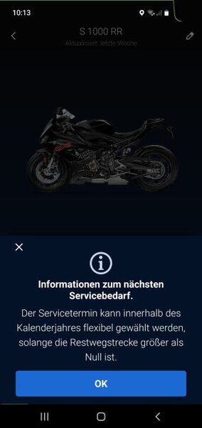

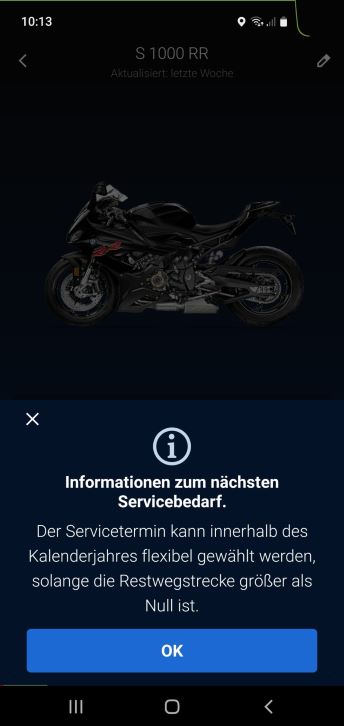

komischerweise steht in der BMW App bei Service auf dem Info Button folgender Text.
Der Servicetermin kann innerhalb des Kalenderjahres felxibel gewählt werden.

wie deutet ihr dann die Info in der BMW App?

Beitragvon XORTE_DERSIM » 13.05.2022, 10:44
Also ich verstehe das so dass wenn du noch +km hast du es in diesem Jahr noch frei wählen kannst wann du zum Service kommst ...
XORTE_DERSIM
Re: Serviceanzeige im Display
Beitragvon BüMa » 13.05.2022, 10:47
....soll heißen du kannst den KD machen wann du willst, solange die Kilometer (10K) nicht erreicht sind...
1 Jahr oder 10000km max...
Kannst also auch schon nach 500km machen wenn du Lust hast ;-)
Ist doch auch bei den 4rädern nicht anders ... wenn du 50K im Jahr fährst must du eben öfter Wartung machen als wenn du nur 5K fährst....

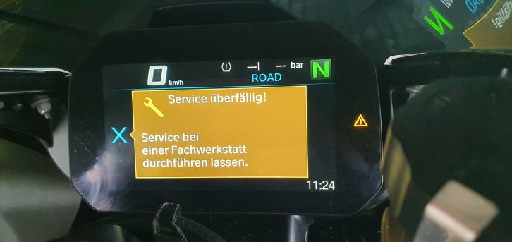

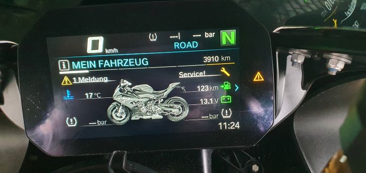

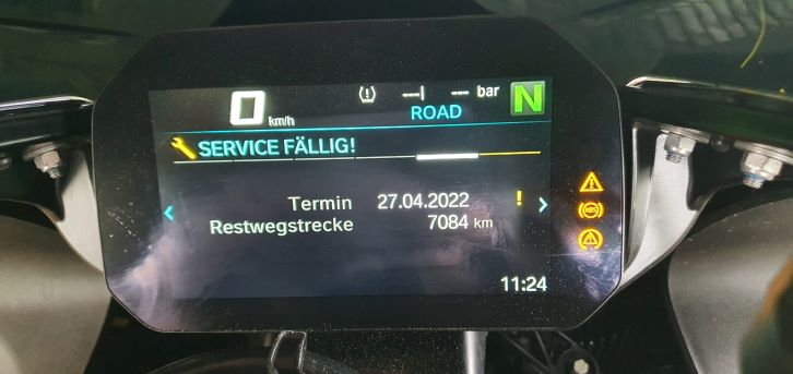

Beitragvon #77 Tom » 13.05.2022, 11:20
genau, so verstehe ich es auch,
aber bei Zündung ein, kommt die Meldung Servicetermin fällig und es leuchtet dauernd rechts das gelbe Warndreieck.

Beitragvon BüMa » 13.05.2022, 12:13
... die APP ist halt etwas mistig... hat der indische Programmierer halt etwas falsch interpretiert.
Laut BMW 1 Jahr bzw. 10000km... was früher kommt...
Und, nicht alle freundlichen kommen mit dem "modernen" Zeug klar..... wenn Du aus welchen Gründen auch immer Kulanz, Garantie oder sonst was aus MUC brauchst und die merken das du gewaltig überzogen hast, wette ich auf eine plötzliche Amnesie von deinem Freudlichen. Kosten wird der dann keine übernehmen.
Fakt ist, du bist über den 12 Monaten drüber. Vertraue dem Display, vegiss die App, lass einfach den KD machen und fertig. Die paar Kröten aufs Jahr umgerechnet wären mir den Aufwand irgenwie noch ein paar Monate rauszuschinden bzw den Stress wenn, doch was sein sollte, nicht wert.

Beitragvon #77 Tom » 16.05.2022, 10:14
Guten Morgen,
ich war am Freitag beim freundlichen, die mir bestätigt haben dass es keinerlei Nachteile gibt den Service später machen zu lassen.
Der Service wurde auf den 01.10.2022 zurückgesetzt und werde dies da auch machen lassen.
Gekostet hat dies nichts, was dann der Service kostet weiß ich leider auch nicht, hatte es vergessen zu fragen.
Grüße Tom
