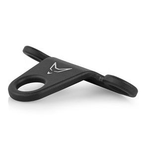

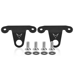

Hallo liebe BMW Freunde
Ich habe mir für meine RR die BMW S1000RR Ösen für Abspanngurte bei Racefoxx gekauft.
Abspannösen aus Stahl
Schwarz Pulverbeschichtet
Passend für die Fußrastenaufnahmen an der S1000RR
Set inklusive aller Anbauteile
Für alle Modelle ab 2019
Dabei sind noch 4 Kunststoffscheiben die lt Rücksprache mit Racefoxx ZITAT :Hi,
die kommen unter die Schrauben
Zitat ende.
Mir kommt das komisch vor, denn Senkkopfschrauben die genau in den Konus passen, was sollen da die Kunststoffscheiben?
Ich dachte eher die gehören zwischen Halterung und Rahmen der RR .
Was meint ihr dazu?

Re: BMW S1000RR Ösen für Abspanngurte
Beitragvon BüMa » 29.10.2021, 17:52
Das ist wohl das einzige was Sinn machen würde.
Unter den Kegel gehöre sie auf keinen Fall.

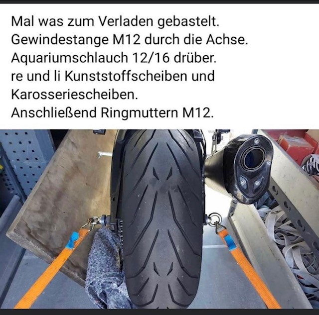

Beitragvon Saschmich » 11.05.2022, 08:40
Hallo , ich werde es dieses Jahr mal so probieren, das Bild ist ein netz Fund.
Beitragvon Uwe 20 » 11.05.2022, 13:39
Ich steck eine Gewindestange durch die Rahmenachse.
Steht wie reingemeißelt :mrgreen:
Beitragvon Saschmich » 12.05.2022, 10:15
Uwe 20 hat geschrieben:Ich steck eine Gewindestange durch die Rahmenachse.
Auch eine super Idee.
Beitragvon Uwe 20 » 12.05.2022, 11:43
Saschmich hat geschrieben:
Schwabe halt :lol:
